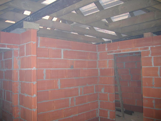

ważny detal techniczny na poddaszu.. trzeba przyspawać dwa dwuteowniki stalowe 14-tki podtrzymujące konstrukcję, w tym jeden w linii trapezu schodzi aż do murłaty między krokwiami.. generalna refleksja jest taka, że dach w selene II nie należy do najprostszych.. warto o tym pamiętać w rozkładzie kosztów..
http://lh5.ggpht.com/_iA2SFq8K5Uc/Sn2MYX6akeI/AAAAAAAAAaI/KUYwGN4xLkg/s640/Fabcio%20nasz%20kochany%20005.jpg
przydaje się też gruntowna znajomość (na pamięć) projektu.. nie dalej, jak dwa dni temu zauważyłem, że pod kalenicą brakuje dwóch kleszczy.. cieśla zapomnieli i pojechali.. przyjadą zatem specjalnie by to skończyć w poniedziałek.. no cóż, takich rzeczy nie odpuszczamy :)
