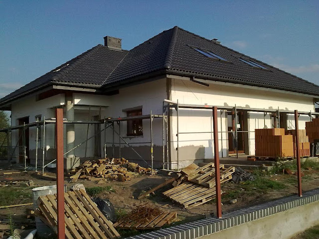

Dziś dalej na temat elewacji. W projekcie jest jeden detal, który trzeba trochę samemu dopracować. Chodzi o - jakby to powiedzieć - "podwieszany styropian" nad gankiem wejściowym. W projekcie widać go na rzutach elewacyjnych, ale już w przekrojach, czy rzutach prostokątnych to delikatnie rzecz ujmując brak jest wskazówek, o co dokładnie autorom chodziło.
My zdecydowaliśmy, że będzie dwustopniowe podwieszenie styropianu o grubości 8 cm każdy, czyli łącznie 16 cm. Pierwsze wcięcie 10cm od zewnętrznej dwudziestki, kolejny schodek (w dół) oddalony o kolejne 10 cm.
Baliśmy się tego elementu. Staramy się bowiem nie popadać w żaden kicz konstrukcyjny itd. Ale po inspekcji na budowie i dwugodzinnej debacie stwierdziliśmy, że... autorzy projektu wiedzieli, że ten element będzie potrzebny do ozdobienia tradycyjnej bryły budynku.
Od razu dodamy tylko, że zrezygnowaliśmy z obramowania okien, czyli nakładki styropianowej o szer. 10 cm i grubości 2 cm. Głównie z powodu grubości elewacji i niebezpieczeństwa przysłonienia światła padającego pod kątem. Rozważymy, czy nie zrobimy ew. później jakichś nakładek drewnianych lub innego odbarwienia wokół okien, ale po obserwacji takich wariantów na innych budynkach.. raczej nie :)
Poniżej widok na rzeczony podwieszany styropian. Brakuje jeszcze tej cieńszej warstwy z przodu, ale będzie w tym tygodniu. Widać też już wstępne zarzucenie siatki nad cokołem.
