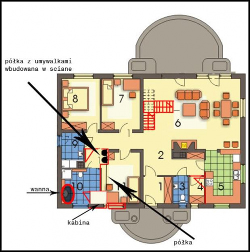

rzut parteru
http://images32.fotosik.pl/427/2f15f45ff17cfb08med.jpg
Na parterze również nie odpowiadało nam kilka rzezczy. Między innymi zamieniliśmy bieg schodów, które miały fatalny układ. Niestety nie chciały się zmieścić w układzie prostym, za zabiegowymi nie przepadam więc powstały w kształcie L. Będą częściowo ażurowe. Może wydawać się, że niepotrzebnie zajmują część salonu, jednak one będą jego ozdobą
W łazience trochę pokombinowaliśmy. Ścianka między pokojem będzie tworzyć wnęki. Pierwsza będzie wnęka na półkę z dwoma umywalkami, lustrami itp, druga wnęka będzie tworzyć kabinę prysznicową. Nie lubię "gotowych" kabin, i wymyśliłam, że dwie ścianki kabiny będą to ściany budynku, trzecia będzie zbudowana z pustaków szklanych, a czwartą będą tworzyć drzwi ze szkła hartowanego. W rezultacie w pokoju obok powstanie wnęka po środku ściany i w niej chcę na całej wysokości umieścić półki. Chyba że ktoś ma lepszy pomysł, to proszę o radę
Dzięki temu, że schody będą w takim układzie, na piętrze zrobiliśmy antresolę. Wszyscy w koło mówią, że ciepło mi będzie uciekać na górę. A mi się tak podoba u już tyle przestrzeni...
