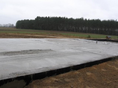

Stan zero osiągnięty. Instalacja wod-kan rozprowadzona, podbeton wylany. Pozostało położyć papę termozgrzewalną na wcałość, bo tak będę iziolował od spodu i czekac na drewno. Ale nie tak od razu i po kolei:
Rozprowadzenie kanalizy do łazienki na dole
http://images28.fotosik.pl/176/747e2fc6f49f54e5med.jpg
Wylany podbeton = chudziak, tu widać (choć kiepsko) różnicę poziomów między podłogą w domu i garażu
http://images25.fotosik.pl/175/e90398bc4bba4c8dmed.jpg
Dobrze, że pan S. zwrócił na to uwagę, bo wjeżdżalibyśmy do garażu pod górkę
Teraz czekamy na ciepłe dni, żeby położyć papę. Przedtem całość będzie jeszcze pomalowana dysperbitem
