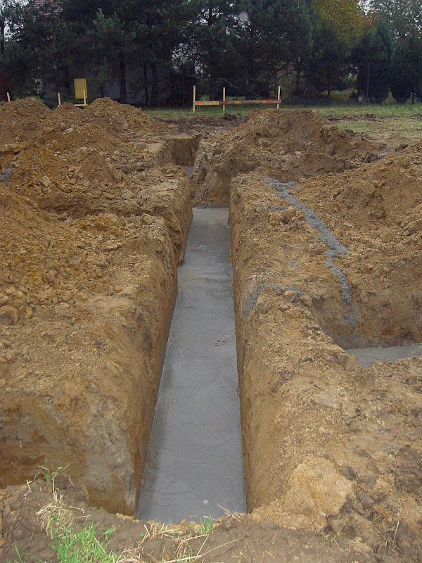

Koparka wjechała na plac 22 października - oto efekty jej działalności:
http://lh3.ggpht.com/_5qMF5SAKMEY/SvmPIGTViUI/AAAAAAAAACQ/o-Dn7dbYggQ/s720/PICT0299small.jpg

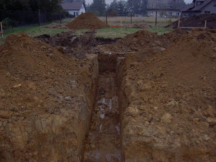

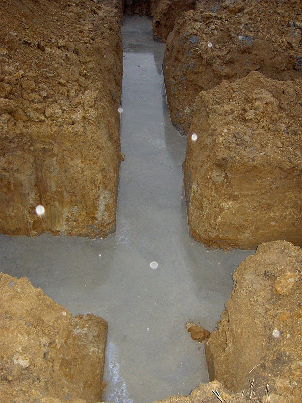

23 października postanowiliśmy na dno wykopu wlać chudy beton. Wykonawca zamówił pompogruszkę betonu B10 w jednej z "renomowanych" betoniarni z Bielska-Białej. Pompogruszka pojawiła się o umówionej godzinie i po rozstawieniu się rozpoczęto pompowanie. Niestety udało się wypompować tylko około 0,5 m3 betonu - kierowca stwierdził, że niestety wysiadła pompa . Na domiar złego w betoniarni stwierdzono, że nie są w stanie w tym dniu wysłać innej gruszki z betonem. Wykonawca, po szybkim kontakcie telefonicznym ze mną, zamówił beton w lokalnej ("mniej renomowanej") betoniarni i po 2 godzinach na placu pojawiła się nowa pompogruszka. Tym razem wszystko przebiegło bez zakłóceń - do wykopu wlaliśmy 9 m3 B-15:
http://lh3.ggpht.com/_5qMF5SAKMEY/SvmPIQC4nYI/AAAAAAAAACU/fJ6PTD1aiIM/s800/PICT0301small.jpg
http://lh6.ggpht.com/_5qMF5SAKMEY/SvmPIYP_c7I/AAAAAAAAACY/PiyPHhiqhyg/s800/PICT0304small.jpg
