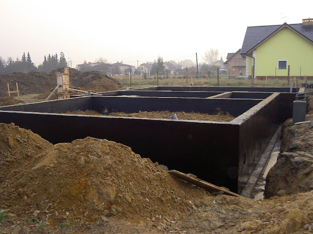

6 listopada wykonano izolację przeciwwilgociową ścian fundamentowych. Od strony wewnętrznej ściany posmarowano dwukrotnie preparatem Izohan Dysperbit - pierwszy raz rozcieńczonym wodą w stos. 1:1, drugi raz bez rozcieńczania. Od strony zewnętrznej zastosowano Izohan Izobud WL - najpierw ściany zagruntowano preparatem rozcieńczonym (1:1) wodą a następnie nałożono przy użyciu pac warstwę o grubości około 3 mm:
