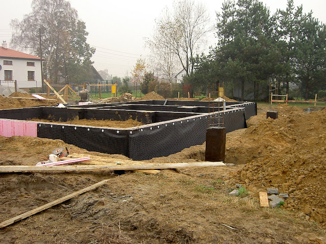

Tak więc 7 listopada przystąpiono do wykonania izolacji cieplnej ścian fundamentowych. Do ścian przyklejono (Izobudem WL) płyty polistyrenu ekstrudowanego XPS o grubości 6 cm, po czym całość zabezpieczono folią kubełkową (kubełkami do ściany). Przy górnej krawędzi ściany płyty XPS oraz folię kubełkową dodatkowo "przykołkowano" do ściany.
http://lh4.ggpht.com/_5qMF5SAKMEY/SvmS0VvFJRI/AAAAAAAAADo/pquBiuXkb_E/s640/PICT0396small.jpg
http://lh4.ggpht.com/_5qMF5SAKMEY/SvmS0oicy1I/AAAAAAAAADs/6vNGbM4Y1CM/s640/PICT0397small.jpg
Niedługo potem przekonałem się, że warto było zainwestować w praktycznie nienasiąkliwy XPS . Obfite opady deszczu w kolejnych dniach spowodowały niemalże całkowite zalanie wykopów - płyty XPS były przez kilka dni zanurzone do połowy wysokości w wodzie. Gdyby to był zwykły styropian - z pewnością dobrze nasiąknąłby wodą.
