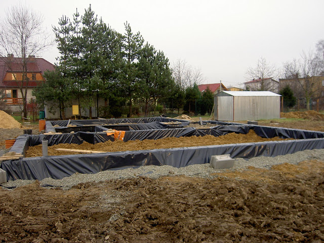

Po wypompowaniu wody z wykopu prace ruszyły pełną parą .

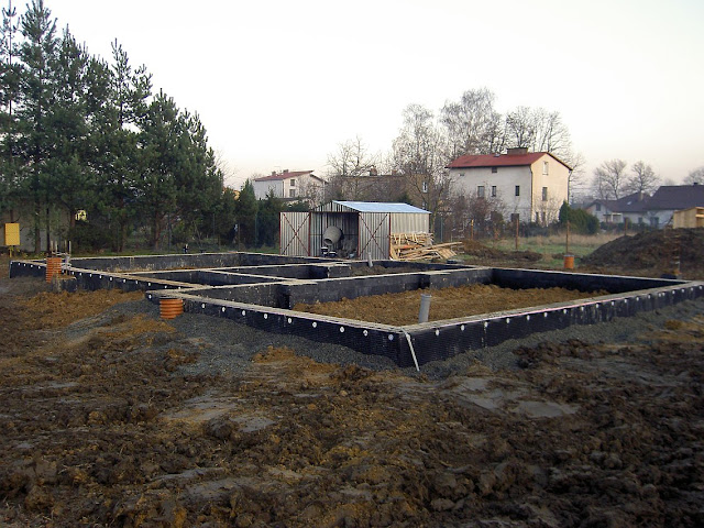

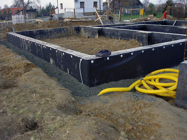

Wokół ław fundamentowych ułożono 50 m bednarki ocynkowanej 4x25 mm, po czym przystąpiono do wykonania drenażu opaskowego:
http://lh3.ggpht.com/_5qMF5SAKMEY/Sw1khysyLkI/AAAAAAAAAFk/dEaYblAakQ8/s640/PICT0405small.jpg
http://lh6.ggpht.com/_5qMF5SAKMEY/Sw1kh6MlL2I/AAAAAAAAAFo/2nKH-JngJmE/s640/PICT0406small.jpg
http://lh6.ggpht.com/_5qMF5SAKMEY/Sw1khxVpWPI/AAAAAAAAAFs/xMZxiyxxBlo/s640/PICT0407small.jpg

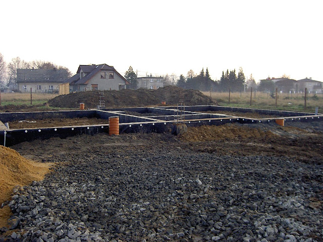

Zastosowano rurę drenarską fi 80 mm, studzienki (5 sztuk) wykonano z rur karbowanych fi 315 mm. Na tym prace budowlane zakończono.

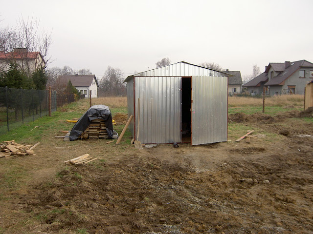

Pozostało fundament zabezpieczyć na zimę i zrobić generalne porządki.
http://lh3.ggpht.com/_5qMF5SAKMEY/SxPCVvmpYiI/AAAAAAAAAGY/vXNuTBzFdSw/s640/PICT0415small.jpg
Deski szalunkowe oczyszczono z resztek betonu, powyjmowano gwoździe i poukładano. Krótkie kawałki przeznaczono do spalenia:
