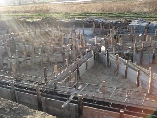

Szalunek ułożony i chudziak zalany:
http://images33.fotosik.pl/48/81d67f332c5cd527.jpg

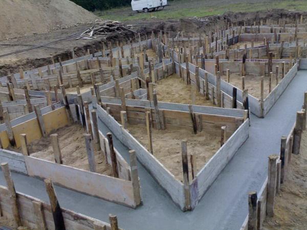

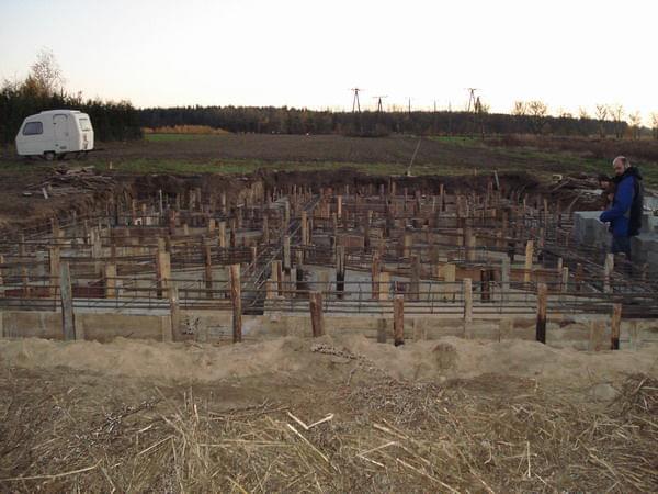

Chudziak zalany z betonu B15. Wg projektu był B7,5 ale taki podobno nie przejdzie przez pompe, może być B10 ale jakimś dziwnym cudem przyjechał B15 i taki został wylany. Następnie pap 2x na sucho i układamy zbrojenie. Jest tego troche. Pręt fi 16 i fi 12 jakieś 1,5 tony stali (szkody górnicze)
http://images25.fotosik.pl/114/d32bc4055db5b851.jpg
href="www.fotosik.pl" rel="">http://images30.fotosik.pl/114/547c40e862c6a3c0.jpg
