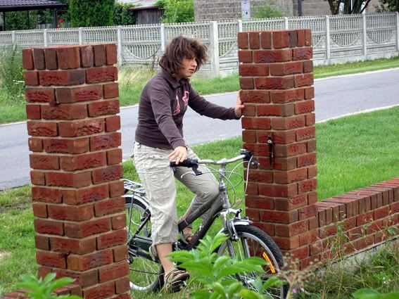

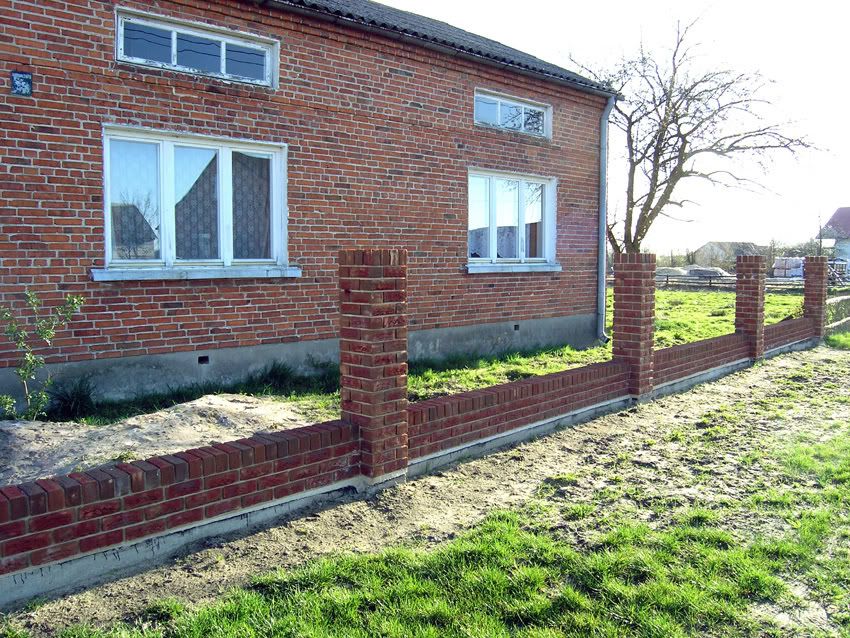

efektem końcowym jesieni 2006 roku było wymurowanie takiego oto wstępu do ogrodzenia
cegła klinkierowa ręcznie formowana vandersanden scala
zaprawa quick mix piaskowa
tu musze dodac ze chłopaków murujacych miałam wspaniałych- nie marudzili ze im źle, że krzywy fundament i zimno. Pracowali powoli ale bardzo dokładnie. Sami proponowali by juz zamontować np peszle do przewodów domofonu, zawiasy, zamek i uchwyty do bramy i furtki zeby kiedys nie trzeba było wiercic i mocować. A nawet sami zalatwili dorobienie tego u ślusarza za grosze. Cierpliwie i bez marudzenia wykonywali mi kilka wariantów zakończenia słupków, póki nie zdecydowałam jaki chcę. Na koniec uprzątneli cały swoj placyk i umyli! woda i szczotką wymurowane ogrodzenie- jak przyjechałam się rozliczac był błysk. Na koniec... opuścili końcówkę do równej kwoty. Wszystkim i sobie takich murarzy zyczę...

całą zime jednak martwiliśmy się, ze mimo zapewnień producenta zaprawy na cegle pojawiły się wykwity solne. Ale okazało się, ze to mozliwe w pierwszym sezonie i faktycznie, wiosną znikały a teraz po roku nie ma po nich sladu :)

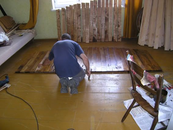

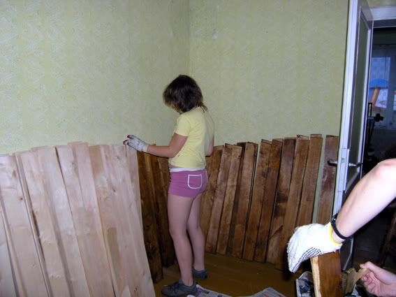

jesienią jeszcze kupiliśmy od sasiada olchę na sztachety- a właściwe to był handel wymienny-on nam olchę a my mu gruz z rozwalonych budynków
olcha sezonowała się do lipca, wtedy inny sąsiad przeheblował i zaczęło się robić wypełnienie
latem tego roku przyjechał pewien specjalista od sztukaterii i jako że inwestorka miała przyczepione dziecię do się, on wziął sie wraz z rodzina ostro do roboty.

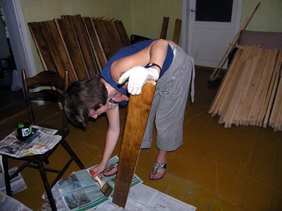

Sztachety trzeba było czymś pomalować, wybrałam to samo co na mebelki ogrodowe- lazurę ochronną V33 w kolorze jasny dąb. Sztachety były malowane 2 razy.
http://i160.photobucket.com/albums/t194/mocca_2007/32.jpg
http://i160.photobucket.com/albums/t194/mocca_2007/31.jpg
http://i160.photobucket.com/albums/t194/mocca_2007/30.jpg
dzieciaki miały frajdę, ze zarabiają na wakacjach

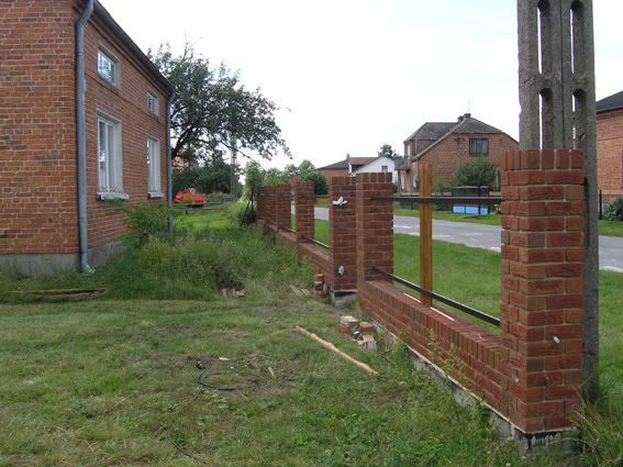

sprawdzaliśmy tez czy furtka nie jest aby zbyt wąska
http://i160.photobucket.com/albums/t194/mocca_2007/47.jpg

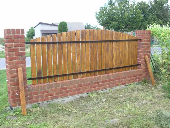

w tym samym czasie montowane były stelaze pod sztachety
http://i160.photobucket.com/albums/t194/mocca_2007/46.jpg
http://i160.photobucket.com/albums/t194/mocca_2007/45.jpg
i ostatnie poprawki
http://i160.photobucket.com/albums/t194/mocca_2007/44.jpg
http://i160.photobucket.com/albums/t194/mocca_2007/36.jpg

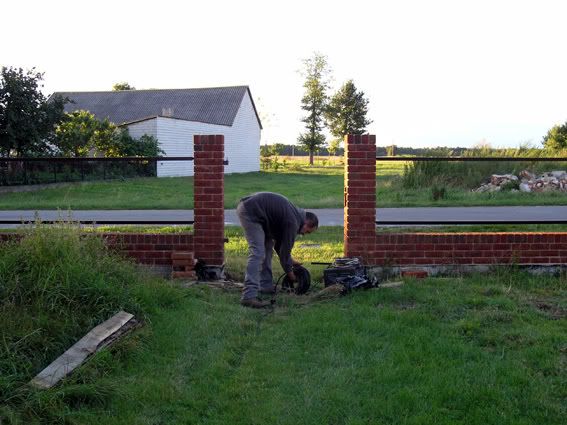

i można było zacząć wiercć sztachety...
http://i160.photobucket.com/albums/t194/mocca_2007/40.jpg
http://i160.photobucket.com/albums/t194/mocca_2007/28.jpg
http://i160.photobucket.com/albums/t194/mocca_2007/34.jpg
i z perspektywy patrzec czy równo idzie...
http://i160.photobucket.com/albums/t194/mocca_2007/35.jpg
http://i160.photobucket.com/albums/t194/mocca_2007/41.jpg
http://i160.photobucket.com/albums/t194/mocca_2007/42.jpg
http://i160.photobucket.com/albums/t194/mocca_2007/43.jpg

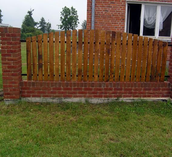

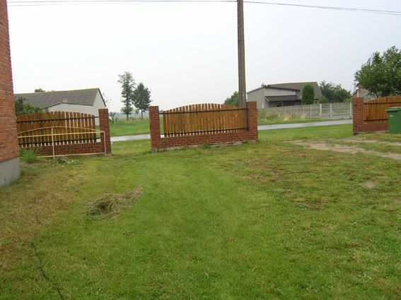

a oto efekt końcowy:
http://i160.photobucket.com/albums/t194/mocca_2007/54.jpg
http://i160.photobucket.com/albums/t194/mocca_2007/52.jpg
http://i160.photobucket.com/albums/t194/mocca_2007/51.jpg
http://i160.photobucket.com/albums/t194/mocca_2007/53.jpg
i komentarz wsi: tyle roboty z tym łogrodzeniem a to takie zwykłe drewniane...
mi baaardzo się podoba, na zywo kolory są nieco inne, bardziej stonowane. Cegła sliczna (jak ktos lubi takie klimaty)
chciałoby się rzec- płot najładniejszy z całej wsi
