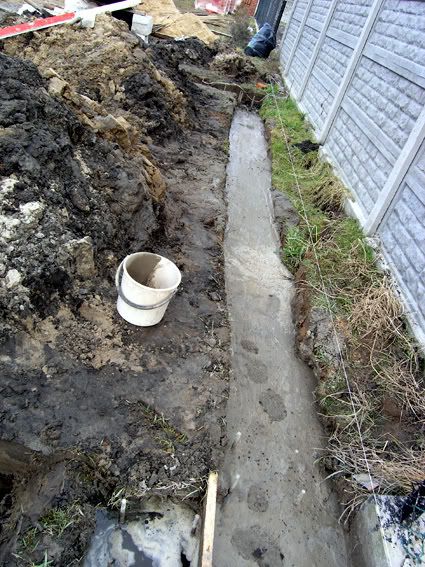

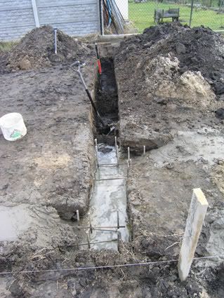

tutaj widac jak beznadziejnie postawili swoj budynek sasiedzi... 20-50 cm od granicy po skosie, ogrodzenie jeszcze inaczej... zdecydowaliśmy, ze ta ściana będzie murowana z maxa 29 i 12 a w srodek dostanie styropian 2+4 na zakładke, na zewnątrz otynkujemy ile sie da.Dziurę i tak trzeba będzie czymś "załatać" tylko czym...?

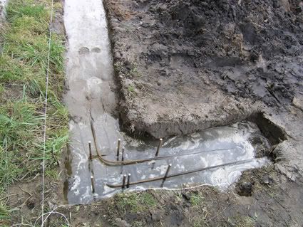

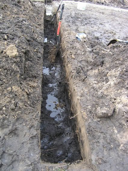

zalewnaie to walka z czasem, chłopaki mieli uszykowany beton, kopali ile sie da jak zaczynało się obrywac prędko zalewali

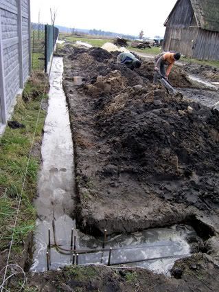

ale najgrszy kawalek i tak poszedł...

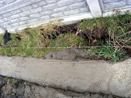

właśnie ten cienki kawalek od budynku sąsiada
