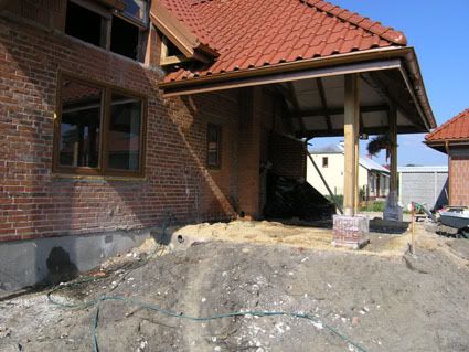

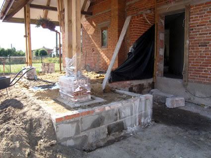

mało mam fotek z tarasu podczas robienia, ale wykop był spory- na metr głęboki, i 26 m kwadratowych duzy, także wsypaliśmy do niego prawie cały gruz pozostający z rozbiórki domu. I stare schody widoczne kilka zdjęć wcześniej. Następnie po osiągnięciu poziomu gruntu obmurowaliśmy kształt tarasu bloczkami betonowymi, weszla reszta gruzu przesypywana piaskiem i cementem.
tak to wyglądało... (nim zdążylam obfotografowac skarpa juz była usypana)
