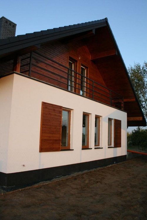

no i z dziennika zrobił się dwumiesięcznik..
sporo się działo: na budowie, zawodowo, rodzinnie i na pisanie zabrakło mocy przerobowych. Szkoda jednak by ta historia została urwana na kibelku z kaczym ornamentem w tle, zatem czas zrekonstruować najważniejsze zdarzenia na budowie:
http://www.fotosik.pl" rel="external nofollow">http://images50.fotosik.pl/213/8a7915ef14096f7dmed.jpg
W połowie sierpnia wkroczyła ekipa elewacyjna. Wybór tynkarzy trwał trochę, bo ceny ekip były podobne i musiałem się opierać jedynie na poleceniu handlowca z Minoxa i własnej intuicji. Efekt, sprawnie się zabrali za klejenie styropianu (12cm) zajęło im to bodajże trzy dni, a potem tynki (silikonowo-silikatowe), podbitki i "trochę" drewna na elewację - w sumie w dwa tygodnie zrobili całą elewację i co do jakości wyszło fajnie, ale nie obyło się bez poprawek i dopilnowywania by podbitki były dobrze wykończone. Poszła na to masa: ćwierćwałków, narożników, opasek drewnianych, a z ciekawostek dowiedzieliśmy się, że drewno "pracuje" szczególnie jak przybija się długie deski (u nas sporo było desek ponad 4m) i warto je dodatkowo mocować na wkręty do łat.

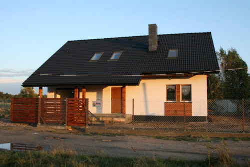

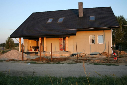

Zapomniałbym o płocie, bramie, furtkach i balustradach- melduję, że zamontowane. Szczególnie cieszy nas balustrada na loggii poddasza, bo w wersji proponowanej w projekcie (stał nierdzewna+szkło) bylibyśmy lżejsi o jakieś 15tys., a udało się zrobić stalowe za 1/3 tej kwoty. To jest moment, w którym pragmatyzm zwycięża nad dizajnem....
