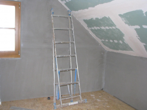

górna łazienka
na ścianie podkład z kleju
na podłodze płyta osb nabita na legary między legary została ułożona wełna ( żeby wygłuszyć hałas
płyta osb będzie pomalowana folią w płynie, na to mata grzewcza i kafelki
http://images36.fotosik.pl/133/6ed55d439e265e84med.jpg
