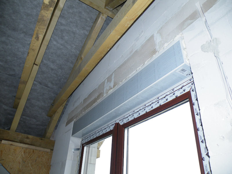

1) Rolety
http://lh6.ggpht.com/_UGcQrR6Cayk/S7mzPeXTK3I/AAAAAAAABSA/AOzaYBLsdQE/s800/DSCF1660.JPG
!@#$ montaż okien wraz z roletami przez Oknoplus, puszki od rolet zamontowane na równo z powierzchnią ścian wewnętrznych (gdzieniegdzie poza). Gdyby dać na to płytę g-k i jeszcze wszystko otynkować jesteśmy do tyłu 7 zł na m2. Myślimy nad innym rozwiązaniem. A wystarczyło zamontować okna wraz z roletami 2 cm w zew. stronę. Teraz to wiemy, dopiero tynkarz nas oświecił.
