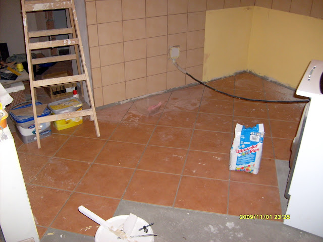

W każdym razie poszło dość szybko, pomimo, że klej już wiązał ok. 24h. Płytki odeszły zadziwiająco w całości, bez ani jednego pęknięcia :) Po oczyszczeniu z resztek kleju podłogi i płytek zabrałem się za klejenie. Tym razem poszedłem w karo :) Obecnie podłoga wygląda tak:
http://lh4.ggpht.com/_4STjwinLOH8/Su65y_C-SSI/AAAAAAAACMY/LZumeqSLlcQ/s640/S6302132.JPG
Następnie uzupełniłem płytki ścienne, a Oz pomalowała i zafugowała. Trzeba było też przeciągnąć dodatkowy kabel do oświetlenia szafek, bo oczywiście zapomnieliśmy i był tylko po 1 stronie okna... Wciąż jeszcze podłoga nieposprzątana, gdyż trzeba było zaczekać, aż tynk wyschnie, a teraz ściana czeka na wykończenie (szlifowanie powierzchni celem usunięcia niezwiązanych drobin, malowanie gruntujące i malowanie ostateczne). Obecny image kuchni jest taki:

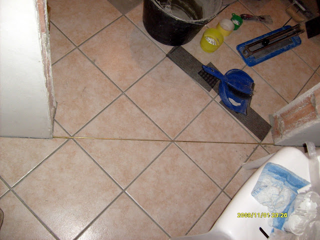

A tak wyszedł próg w przejściu z korytarza do kuchni - nic tu nie było mierzone, po prostu "samo" tak wyszło
http://lh6.ggpht.com/_4STjwinLOH8/Su66aEF7aqI/AAAAAAAACMw/_ZCb4scF4BU/s640/S6302140.JPG
Dokładnie zejść się nie miało prawa, bo płytki są innego wymiaru - w kuchni są płytki 33cm, a w korytarzu 30cm, ale i tak całkiem nieźle wyszło :)
