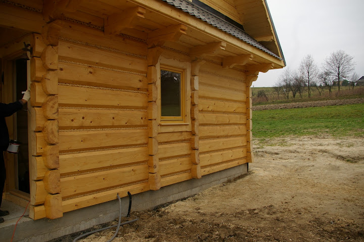

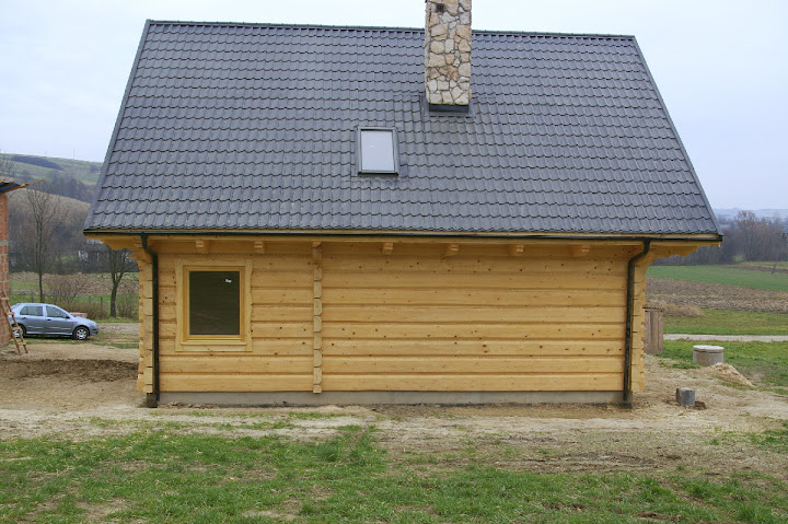

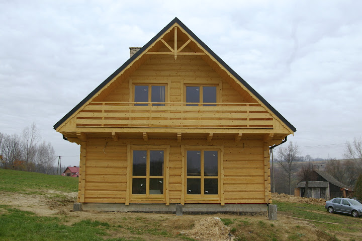

Od tego czasu zdążyłem, przy niemałej pomocy teścia mojego i mojej żony zaimpregnować domek z zewnątrz i w środku. Mieliśmy jeszcze przez te dwa łykendy dobrą pogodę, więc się udało.
Z zewnątrz użyliśmy Traolji, oleju lnianego, a właściwie impregnatu na jego bazie... Fajnie się rozprowadza, najwięcej chłonęło mszenie.
W środku zastosowałem lazurę 3V3.
Obydwa środki w wersji bezbarwnej, chcę ile się da zachować naturalny kolor bali. Zobaczymy za kilka miesięcy czy się udało i czy nie trzeba będzie kolorować....
Efekty zdjęciowe następujące:
http://lh5.ggpht.com/_3pVeVH6dKuA/SSRckNEQJxI/AAAAAAAADbA/lX6mcUbPibE/s720/IMGP5352.jpg" rel="external nofollow">http://lh5.ggpht.com/_3pVeVH6dKuA/SSRckNEQJxI/AAAAAAAADbA/lX6mcUbPibE/s720/IMGP5352.jpg
http://lh4.ggpht.com/_3pVeVH6dKuA/SSRczkQ961I/AAAAAAAADbU/t26jkeJCvIw/s720/IMGP5354.jpg" rel="external nofollow">http://lh4.ggpht.com/_3pVeVH6dKuA/SSRczkQ961I/AAAAAAAADbU/t26jkeJCvIw/s720/IMGP5354.jpg
http://lh3.ggpht.com/_3pVeVH6dKuA/SSRcz2IbkhI/AAAAAAAADbc/gVKKmNq5EDw/s720/IMGP5355.jpg" rel="external nofollow">http://lh3.ggpht.com/_3pVeVH6dKuA/SSRcz2IbkhI/AAAAAAAADbc/gVKKmNq5EDw/s720/IMGP5355.jpg
http://lh6.ggpht.com/_3pVeVH6dKuA/SSRdD7hCU7I/AAAAAAAADcE/YuKYv3FWIFc/s720/IMGP5363.jpg" rel="external nofollow">http://lh6.ggpht.com/_3pVeVH6dKuA/SSRdD7hCU7I/AAAAAAAADcE/YuKYv3FWIFc/s720/IMGP5363.jpg
http://lh4.ggpht.com/_3pVeVH6dKuA/SSRdEYk64JI/AAAAAAAADcM/9dogl7pFA6M/s720/IMGP5364.jpg" rel="external nofollow">http://lh4.ggpht.com/_3pVeVH6dKuA/SSRdEYk64JI/AAAAAAAADcM/9dogl7pFA6M/s720/IMGP5364.jpg
Tutaj można zauważyć świeżo nałożony na ścianę olej lniany

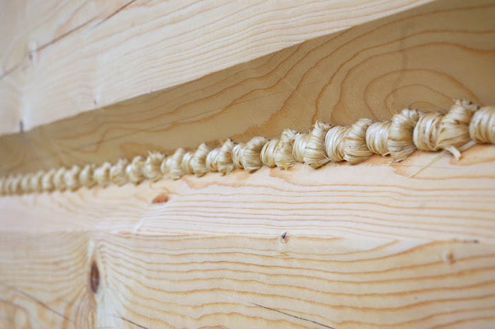

http://lh4.ggpht.com/_3pVeVH6dKuA/SSRcjU72WrI/AAAAAAAADa4/adNqWUKk6v0/s720/IMGP5351.JPG" rel="external nofollow">http://lh4.ggpht.com/_3pVeVH6dKuA/SSRcjU72WrI/AAAAAAAADa4/adNqWUKk6v0/s720/IMGP5351.JPG
Tak ładnie wyszły słoje:
http://lh3.ggpht.com/_3pVeVH6dKuA/SSRdDkdU2ZI/AAAAAAAADb0/YZqtcKro3Wk/s720/IMGP5361.jpg" rel="external nofollow">http://lh3.ggpht.com/_3pVeVH6dKuA/SSRdDkdU2ZI/AAAAAAAADb0/YZqtcKro3Wk/s720/IMGP5361.jpg
