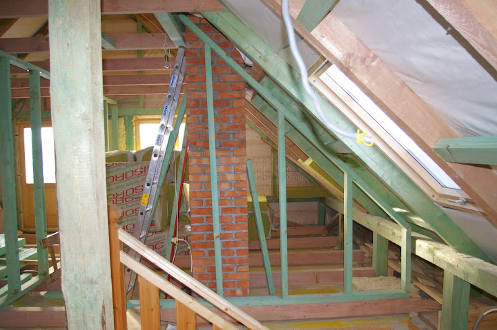

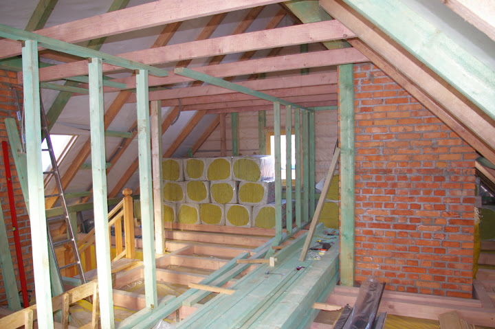

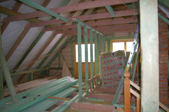

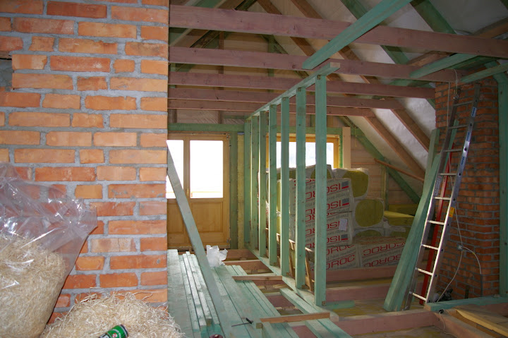

Zaczęliśmy stawiać ścianki działowe. My - to ja i moi niezastąpieni pomocnicy, czyli mój teść i teść mojej żony.
Pierwsza ścianka stanęła właściwie na próbę. Tydzień później rozebraliśmy ją i postawiliśmy od nowa. Na całe szczęście kantówki pionowe zamocowane były na kątownikach, więc nie było tragedii z demontażem. Ale i tak cały dzień pracy przy raptem ścianie o długości 3 metrów.....
Z tymi kątownikami to nie wiem czy dobry pomysł. Trzecia - od klatki schodowej - postawiona już na gwoździach samowkrętnych i mam wrażenie, że stabilniejsza. Ale z drugiej strony tam wyszedł inny "system" mocowania, bo do skosu.... Chyba trzeba dobić gwoździami pozostałe dwie ścianki.
