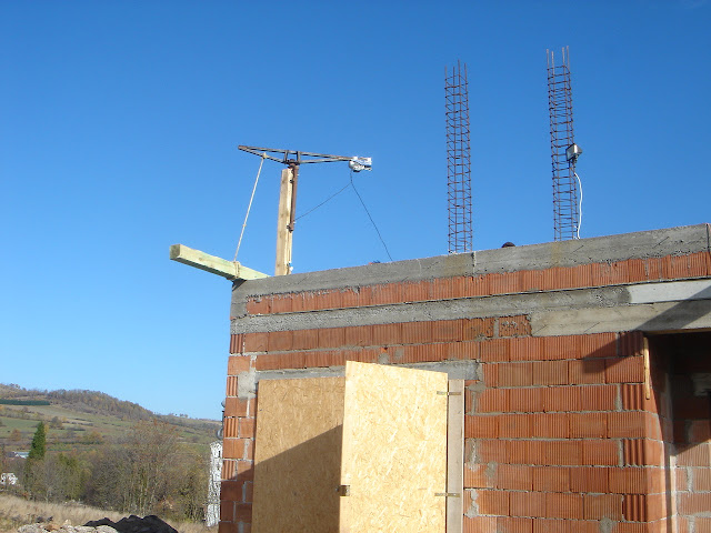

Po zalaniu wieńca przyszła pora na ściankę kolankową zakończoną drugim wieńcem.
Ze zbrojeniem wieńca połączone jest zbrojenie "filarków" między oknami w szczytach.
http://lh4.ggpht.com/_veqBg40l6qY/STLBvAXVt9I/AAAAAAAACSE/g4PqqUnxFRU/s640/DSC05016.JPG

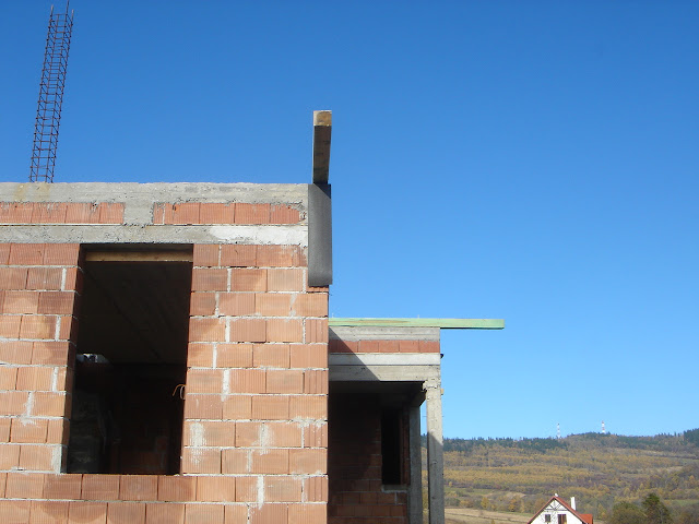

Na wieńcu , oddzielona od niego papą , spoczęła murłata:
http://lh3.ggpht.com/_veqBg40l6qY/STLB73ft5TI/AAAAAAAACSU/x5FGI8cM6gI/s640/DSC05018.JPG
