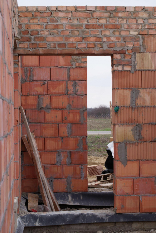

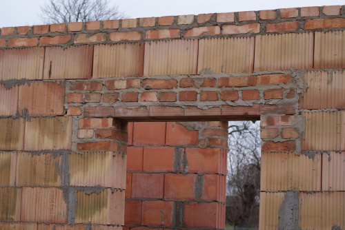

nadproża zdecydowałem się robić ceramiczne Leiera , tanie, mocne i nie trzeba zbrojenia dodatkowo tylko nadmurówka z cegły. Cegłę udało mi się dostać po 0,53 z dostawą więc nadproża wyjdą całkiem niedrogo. Jedynie nad garażem i oknem salonowym będzie nadproże lane razem ze stropem.

widok na nadproża - przejście z garażu do wiatrołapu i wejściowe
http://www.fotosik.pl" rel="external nofollow">http://images36.fotosik.pl/169/6fce2f65199201f4med.jpg
wejście
href="http://www.fotosik.pl" rel="external nofollow">http://images50.fotosik.pl/283/0b074e21ec953febmed.jpg
