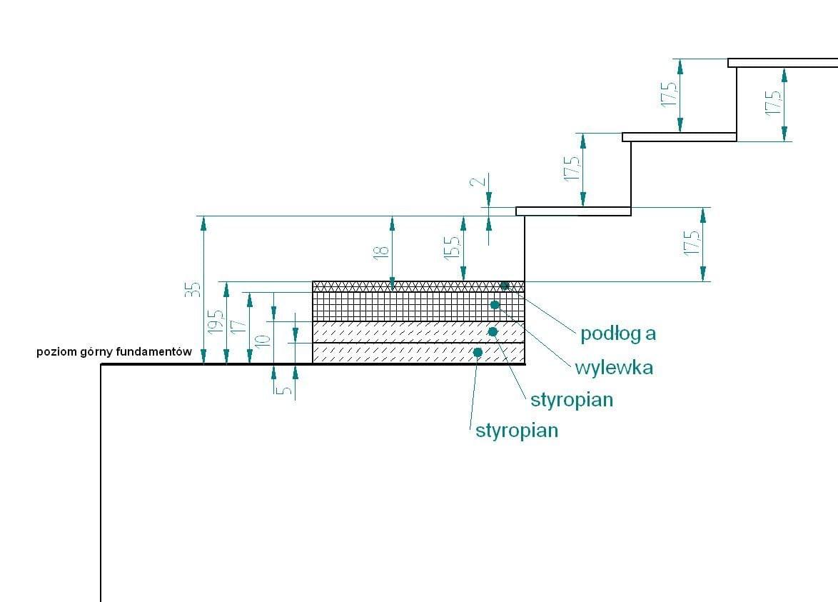

miało być tak:
schody wysokości na dole tak ku pamięci zamieszczone
http://images34.fotosik.pl/14/e94f87f120800ce5med.jpg" rel="external nofollow">http://images34.fotosik.pl/14/e94f87f120800ce5med.jpg
link do full screen-a http://images34.fotosik.pl/14/e94f87f120800ce5.jpg" rel="external nofollow">http://images34.fotosik.pl/14/e94f87f120800ce5.jpg
schody wysokości u góry
http://images32.fotosik.pl/14/0877b3001538243amed.jpg" rel="external nofollow">http://images32.fotosik.pl/14/0877b3001538243amed.jpg
link do full screen-a http://images32.fotosik.pl/14/0877b3001538243a.jpg" rel="external nofollow">http://images32.fotosik.pl/14/0877b3001538243a.jpg
najważniejsze wysokości to:
- 35cm wysokość od górnego poziomu fundamentu do górnego poziomu pierwszego stopnia
- 8,5 cm wysokość od górnego poziomu płyty stropowej do górnego poziomu ostatniego stopnia.

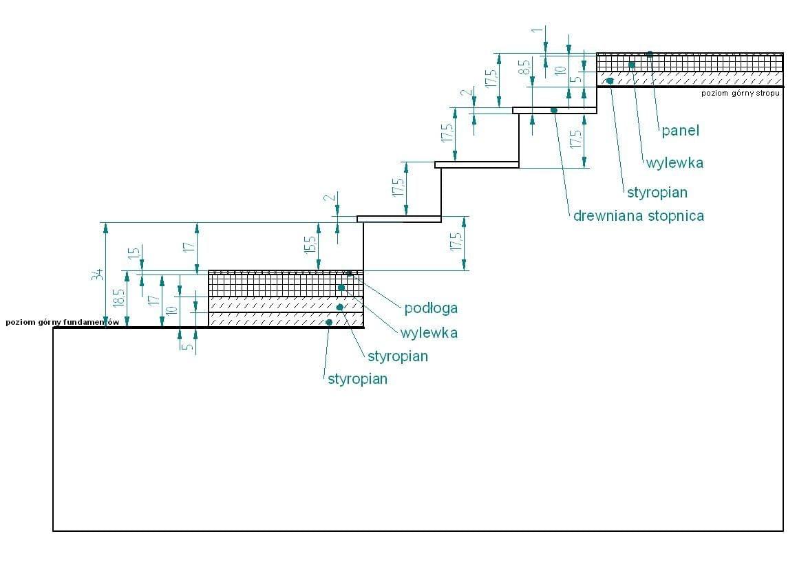

ale będzie raczej tak:
http://images31.fotosik.pl/20/b721e6051648b125med.jpg" rel="external nofollow">http://images31.fotosik.pl/20/b721e6051648b125med.jpg
- 34cm wysokość od górnego poziomu fundamentu do górnego poziomu pierwszego stopnia
full http://images31.fotosik.pl/20/b721e6051648b125.jpg" rel="external nofollow">http://images31.fotosik.pl/20/b721e6051648b125.jpg
