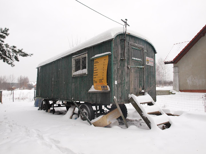

Na tej ostatniej fotografii widnieje nasz terenowy oddział Sheratona, w skrócie zwany barakowozem, generalnie na wiosnę do sprzedania będzie, gdyby ktoś był chętny, polecam. Wewnątrz luksusowy apartament, umeblowany, wysoki standard, jakieś cztery w porywach do ośmiu gwiazdek (zależy, gdzie się stanie)
(a na poważnie - barakowóz ma podwozie, koła, zaczep holowniczy, na niewielkie dystanse jest w stanie jechać na holu. Wewnątrz biurko, wersalka, dwa fotele, zbita z desek prycza i jeszcze dwa materace do spania).

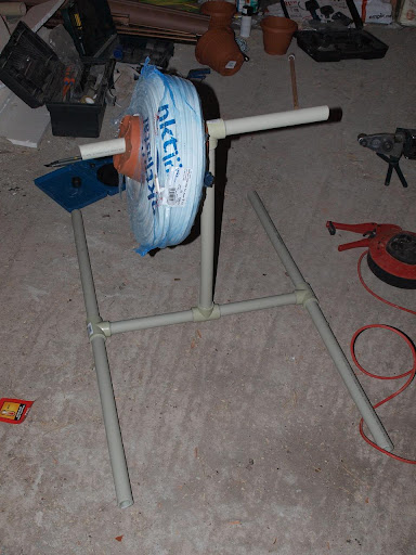

A co dziś zostało zrobione? Ano została po raz ostatni (póki co) uruchomiona zgrzewarka do rur. I z resztek rury 32mm (plus kilka dokupionych kształtek) powstała taka podstawa do rozwijania kabli:
http://lh3.ggpht.com/_UD9j3sBeSEQ/S0jMy6SL5PI/AAAAAAAACeE/8T7jhlMOmns/s512/7971_Rozwijad%C5%82o.jpg" rel="external nofollow">http://lh3.ggpht.com/_UD9j3sBeSEQ/S0jMy6SL5PI/AAAAAAAACeE/8T7jhlMOmns/s512/7971_Rozwijad%C5%82o.jpg
Rurki dodatkowo zostały usztywnione kijem od szczotki (a tak naprawdę kwadratową listwą, bo kij od szczotki był dosłownie o milimetr za szeroki). Tu rolka kabla jest tylko tak sobie nadziana, ale docelowo ma mieć specjalne bębenki ułatwiające wygodne rozwijanie. O, proszę:

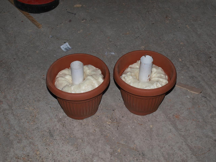

http://lh6.ggpht.com/_UD9j3sBeSEQ/S0jM0yuqVPI/AAAAAAAACeQ/-OE0BA7jIgs/s720/7977_Szpule.jpg" rel="external nofollow">http://lh6.ggpht.com/_UD9j3sBeSEQ/S0jM0yuqVPI/AAAAAAAACeQ/-OE0BA7jIgs/s720/7977_Szpule.jpg
Nie są to wbrew pozorom ani baby wielkanocne w trakcie wyrastania, ani znicze nagrobkowe, tylko specjalne profesjonalne szpule do nadziewania nań krążków kabla i nasadzenia na wyżej pokazany stojak.
Małżonka się co prawda w głowę stuka, po co ja czas na takie zabawki tracę, ale ja tą elektrykę będę robił sam, bez żadnych dodatkowych rąk do pracy, nie będzie miał kto stać obok i rozkręcać mi kabel z krążka, a dzięki temu patentowi trochę biegania zaoszczędzę.

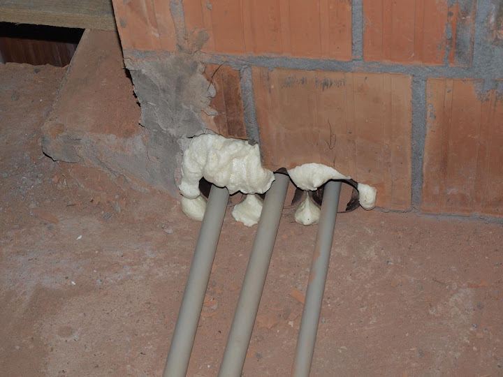

Do wypełnienia tych doniczek uruchomiłem wreszcie pistolet do piany, znaleziony w święta pod choinką. I jestem zachwycony! W porównaniu z pianą ze spraya, ta pistoletowa to czysta rozkosz i rewelacja
Pianuje się tym tak fajnie, że od razu sobie obleciałem cały dom i popoprawiałem wszystkie przepusty, do których nie dobiegłem poprzednim razem, z pianą sikającą na wszystkie strony z uszkodzonego spraya. Tu przykładowe miejsce:
