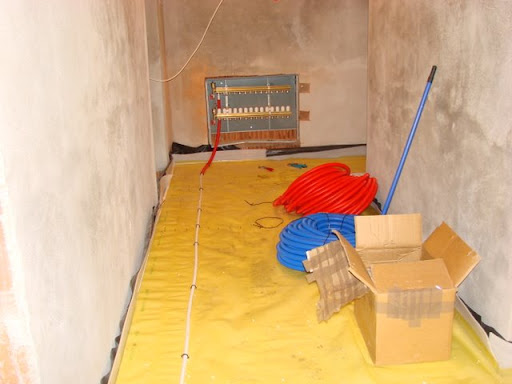

http://lh6.ggpht.com/_K-fCOjG1kfo/S5QYd14Cu8I/AAAAAAAAAww/K709dH0r0NU/DSC06106.JPG" rel="external nofollow">http://lh6.ggpht.com/_K-fCOjG1kfo/S5QYd14Cu8I/AAAAAAAAAww/K709dH0r0NU/DSC06106.JPG

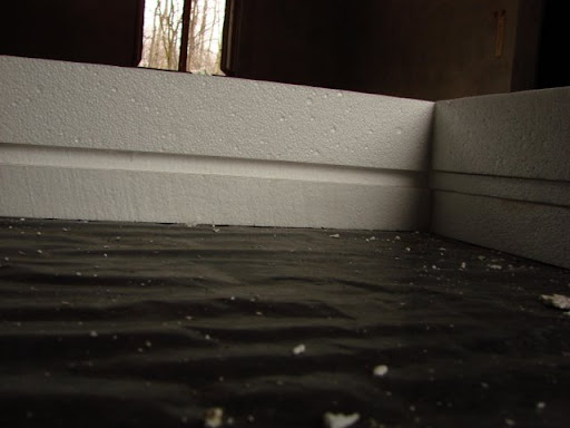

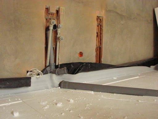

Połowe tych rurek wystawało ponad 15cm styro.....
http://lh4.ggpht.com/_K-fCOjG1kfo/S5QZBCn3qTI/AAAAAAAAAxo/c4Z4YmDwdKw/DSC06118.JPG" rel="external nofollow">http://lh4.ggpht.com/_K-fCOjG1kfo/S5QZBCn3qTI/AAAAAAAAAxo/c4Z4YmDwdKw/DSC06118.JPG
Warstawa styro, którą rozkładaliśmy... 5+ 2+ 8cm.... = 15cm

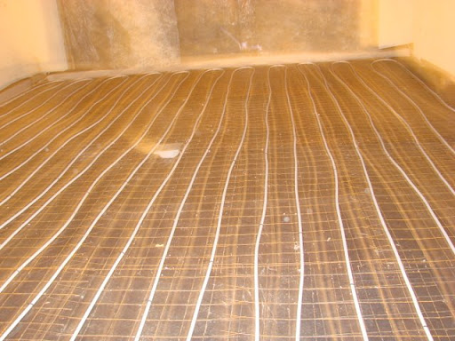

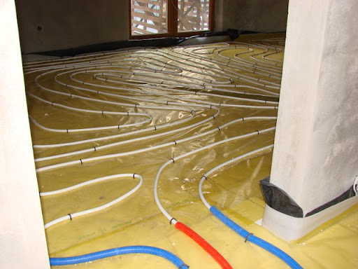

http://lh3.ggpht.com/_K-fCOjG1kfo/S5QZchuA0XI/AAAAAAAAAx0/ZcGIhTLI-sI/DSC06137.JPG" rel="external nofollow">http://lh3.ggpht.com/_K-fCOjG1kfo/S5QZchuA0XI/AAAAAAAAAx0/ZcGIhTLI-sI/DSC06137.JPG
Pierwsza nitka podłogówki...
http://lh4.ggpht.com/_K-fCOjG1kfo/S5QZrhrlUtI/AAAAAAAAAx8/l4cfKPpJH-s/DSC06142.JPG" rel="external nofollow">http://lh4.ggpht.com/_K-fCOjG1kfo/S5QZrhrlUtI/AAAAAAAAAx8/l4cfKPpJH-s/DSC06142.JPG
W salonie....

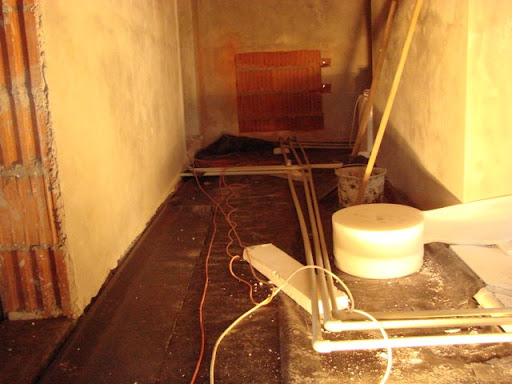

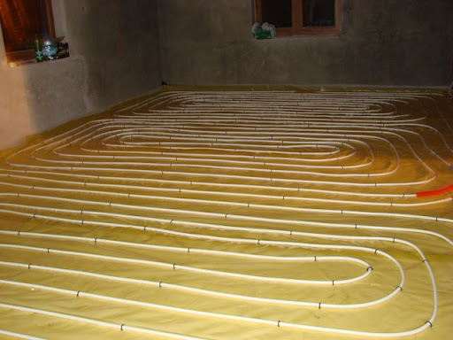

http://lh4.ggpht.com/_K-fCOjG1kfo/S5QZ22_AcII/AAAAAAAAAyA/aQLjm9N1QI0/DSC06143.JPG" rel="external nofollow">http://lh4.ggpht.com/_K-fCOjG1kfo/S5QZ22_AcII/AAAAAAAAAyA/aQLjm9N1QI0/DSC06143.JPG
W kuchni...

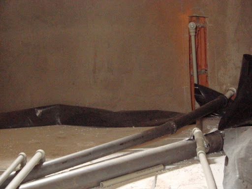

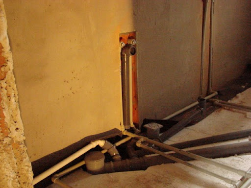

http://lh4.ggpht.com/_K-fCOjG1kfo/S5QZ6OR7ZXI/AAAAAAAAAyE/1qmuYuUeDLI/DSC06145.JPG" rel="external nofollow">http://lh4.ggpht.com/_K-fCOjG1kfo/S5QZ6OR7ZXI/AAAAAAAAAyE/1qmuYuUeDLI/DSC06145.JPG
Mała łazienka....

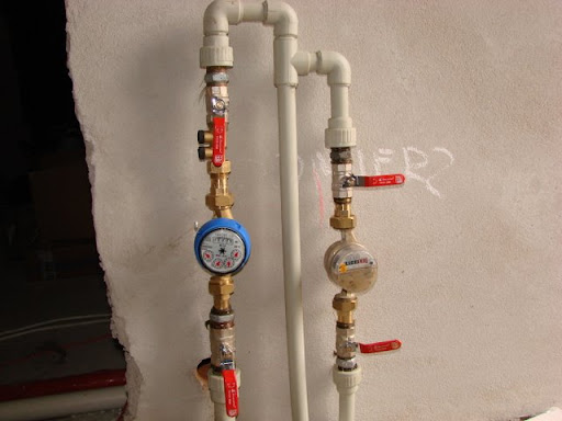

http://lh4.ggpht.com/_K-fCOjG1kfo/S5Qad4vI2mI/AAAAAAAAAyY/nL86_kpfP9A/DSC06186.JPG" rel="external nofollow">http://lh4.ggpht.com/_K-fCOjG1kfo/S5Qad4vI2mI/AAAAAAAAAyY/nL86_kpfP9A/DSC06186.JPG
Wodomierze....

Wszystkie esy floresy nie wynikają z braku naszej umiejętności, tylko z tego, że łazienki, czy kuchnia są poszatkowane rurami odpływowymi, czy wodnymi....
Ale mamy średnio co 18 - 20cm podłogówkę, tylko garaż jest rozłożony co 30cm....
Łazienki oczywiście są gęściej rozłożone, ale są też dane kaloryferki...
Kaloryferki są przewidziane w łazienkach - suszarki, i w wiatrołapie, oraz w kotłowni.....
