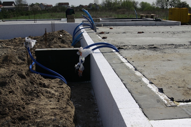

calkiem niezly wynik... biorac pod uwage trudnosci z dojazdem i ocieplenie scian fundamentowych z dwoch stron.
dzis ekipa konczyla wlasnie ocieplanie. tak wyglada sciana obrzucona styropianem 20cm:
http://karolina.reczek.eu/murator/2010.04.16/_MG_8237.JPG" rel="external nofollow">http://karolina.reczek.eu/murator/2010.04.16/_MG_8237.JPG

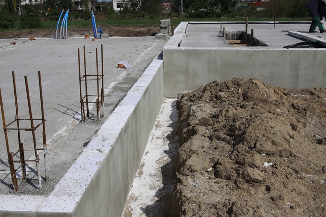

tutaj juz z siatka i klejem:
http://karolina.reczek.eu/murator/2010.04.16/_MG_8241.JPG" rel="external nofollow">http://karolina.reczek.eu/murator/2010.04.16/_MG_8241.JPG

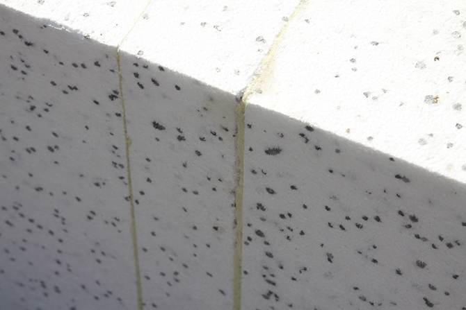

standardy jakosciowe ocieplenia domu, to dopuszczanlna szczelina miedzy plytami styropianu do 2mm:
http://karolina.reczek.eu/murator/2010.04.16/_MG_8244.JPG" rel="external nofollow">http://karolina.reczek.eu/murator/2010.04.16/_MG_8244.JPG
cala reszta ma byc zapiankowana
http://karolina.reczek.eu/murator/2010.04.16/_MG_8247.JPG" rel="external nofollow">http://karolina.reczek.eu/murator/2010.04.16/_MG_8247.JPG
ale nasza ekipa i tak jest lepsza :) chlopaki sa SUPER dokladni :)
