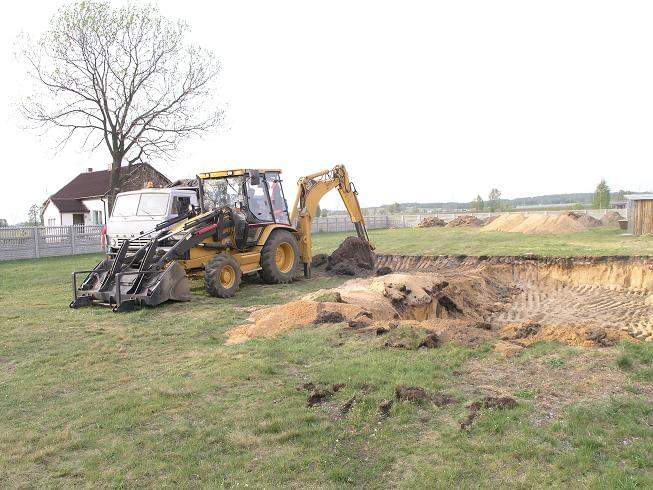

22.04.2007r. kopanie pod budynek - podpiwniczony. Dom będzie trzeba podsypać (podwyższyć działkę), gdyż poziom wody gruntowej za wysoko

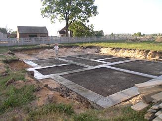

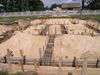

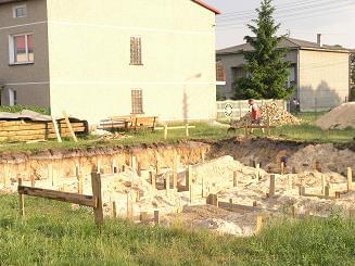

Do tego czasu wykonaliśmy: szałowanie, zbrojenie i zalanie ław:
http://images27.fotosik.pl/11/bff5a38214e84796.jpg
http://images30.fotosik.pl/11/4342bd7999052d56.jpg
http://images27.fotosik.pl/11/4889826082e9b67e.jpg
Wszystko wykonaliśmy sami. Do ław poszło 23 m3 betonu B-20.
27.06.2007r. wylaliśmy chudziak - 5 m3 B-20.
