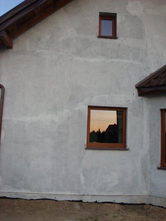

Witam. W 2008 roku wczesną jesienią firma zewnętrzna wykonywała mi ocieplenie (styropian + klej) na nowo wybudowany budynku. Po pierwszej zimie czyli na wiosnę 2009 zauważyłem liczne pęknięcia pionowe i poziome na całej wysokości budynku, szerokości kilku mm. Od tamtej pory liczba pęknięć się raczej nie zwiększyła. Pęknięcia występują na każdej ścianie. Jeżeli kogoś zainteresuje temat mogę wysłać zdjęcia. W tym roku na wiosnę planuje położyć tynk cienkowarstwowy akrylowy, chciałbym się dowiedzieć w jaki sposób prawidłowo należy naprawić opisane pęknięcia przed położeniem tynku. Interesuje mnie również co mogło być przyczyną tych pęknięć? Może osiadanie budynku? Budowa rozpoczęta była wiosną 2008 a ocieplenie wykonane po 6miesiącach.
