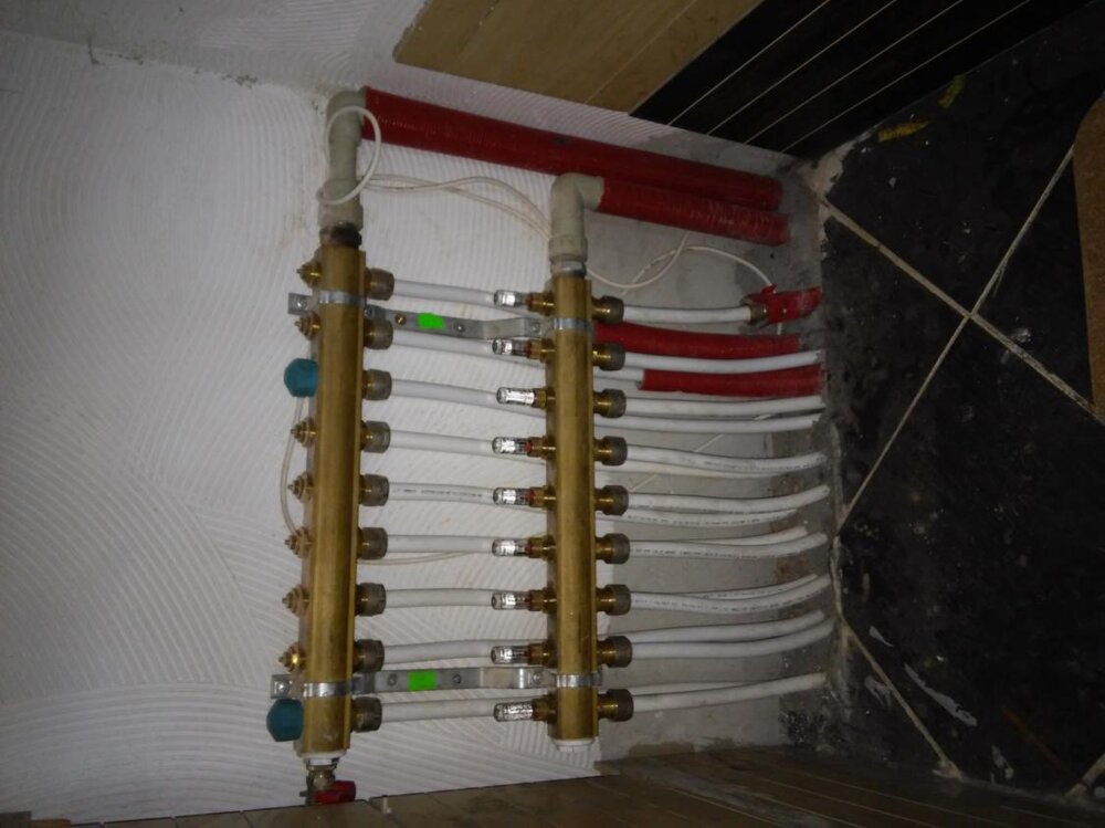

  3. Udało mi się załączyć zdjęcie instalacji
  4. Myślę ze przekrój jest ok nie jestem pewien ale chyba 3/4 mam zdjęcia instalacji tylko nie wiem czy mogę je tu jakoś dodać!
  5. WITAM Mam problem z uzyskaniem optymalnej temperatury w poszczególnych pomieszczeniach. A mianowicie niedawno założyłem na rozdzielacze przepływomierze bo takich nie miałem wczesniej a chciałem zobaczyć jaki mam przepływ na poszczegolnych sekcjach i co się okazało jest bardzo niski nawet nie ma 1l/m. I podejrzewał ze tu właśnie jest problem dogrzania pokoi ponieważ jest słaby przepływ. Moja instalacja to dwa rozdzielacze po 9 sekcji zasilane piecem hoval top gaz. Pompka jest ustawiona na 3 instalacja bez grzejników tylko ogrzewanie podłogowe i ścienne. Nadmieniam ze obwody są dobrze odpowietrzone sekcje są różnej długości od 15 MB. po ok 80 MB i oczywiście największy problem jest przy dłuższych sekcjach tam w pokojach jest chlodniej. Sekcje wyrownalem do jednakowego przepływu i nic. Natomiast jeżeli np. Zakręca jeden z rozdzielaczy to przepływ się zwiększa i mam ok 2,5l/m i wtedy jest dobrze. Proszę o pomoc
