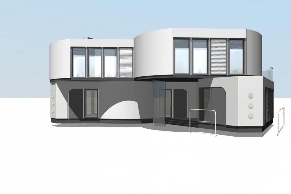

Dokładnie tak! Jedynym punktem oporu jest "noprzecież" (no przecież nie będę mieszkał w hali). A rozwiązaniem na to nowoczesna architektura, pozwalająca zerwać konotacje zarówno z wielkopowierzchniowym budownictwem przemysłowym, jak i manierycznym tradycjonalizmem. To doskonały moment, bo obecnie formuła "dworku" zaczyna być piętnowana i jak to z każdą manieryczną modą, przechodzi w fazę obciachu. A dobry modernizm nie starzeje się w ogóle, jak sylwetka corvety Mam pomysł na dom jednorodzinnny nowoczesny i tani jak barszcz - z 2 kawałków płyty warstwowej, bez dodatkowego stelaża. Chciałbym z pomocą i konstruktywną krytyką rozwinąć i zarazić takim pomysłem -
