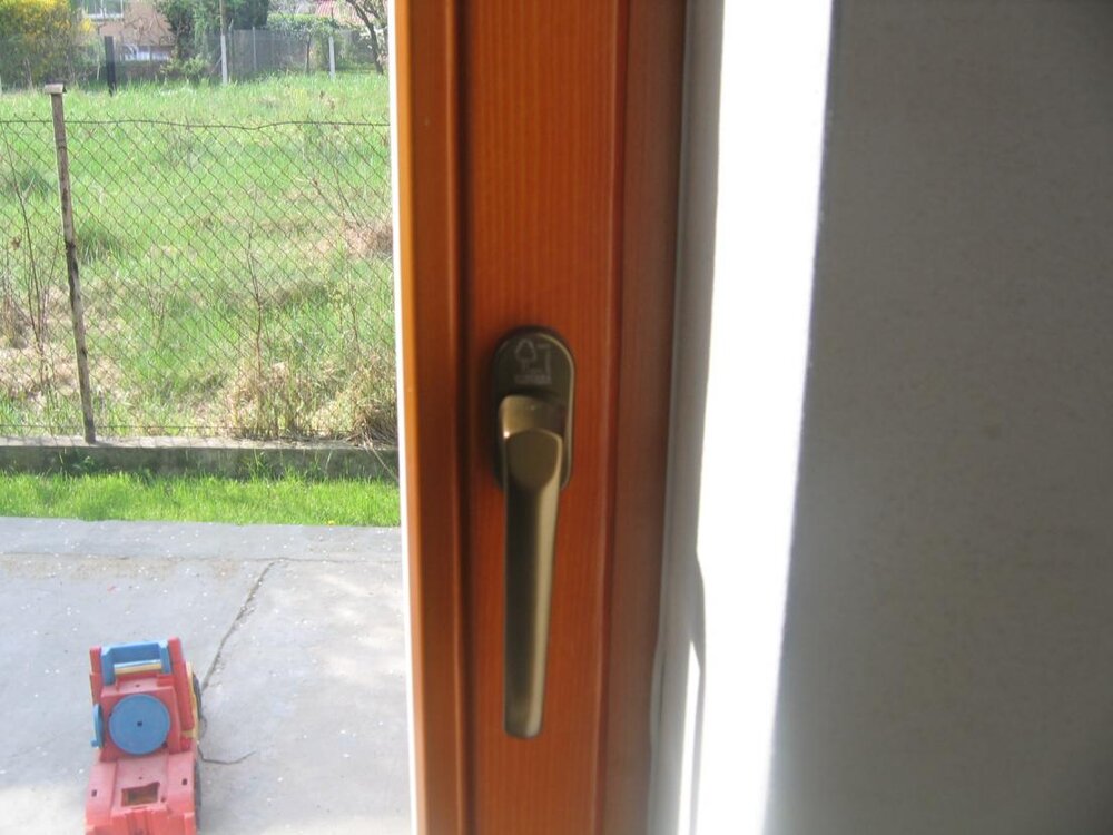

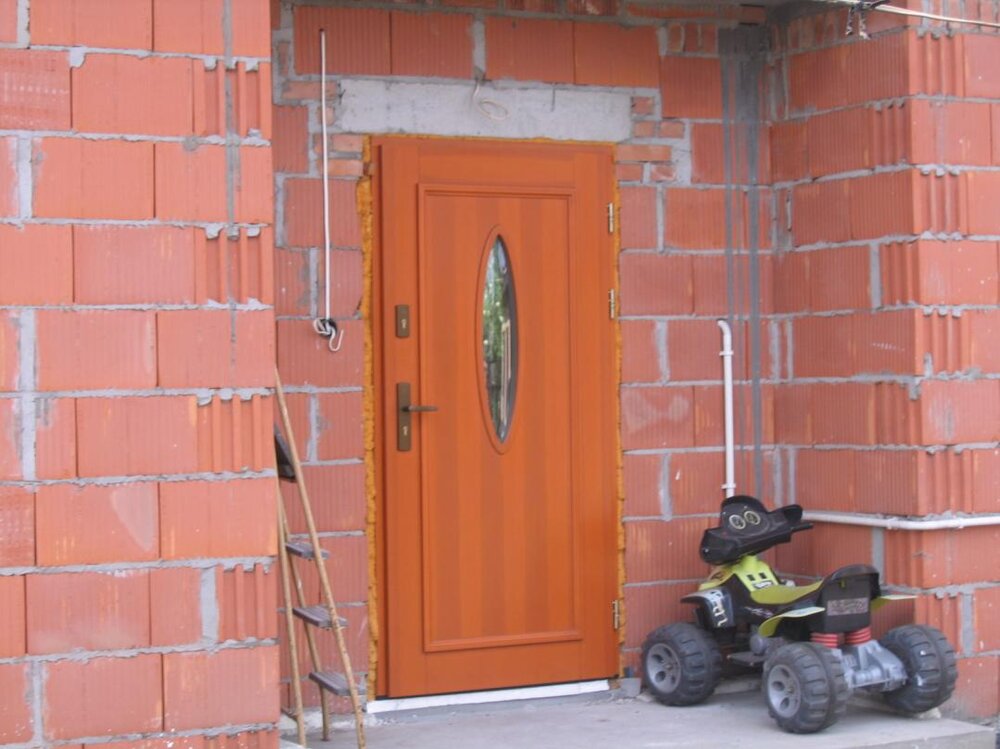

My zakupiliśmy drewniane (zdjęcie powyżej na tej stronie) firmy CAL, jednak tak jak napisaliście drewniane mogą się wypaczyć, a nawet jeśli się zdecydujecie na drewniane to stracicie gwarancje gdyż jej warunkiem jest podcień lub zadaszenie. (to kolejny powód dla tych którzy jeszcze nie zbudowali a zastanawiają sie nad likwidacją podcienia a nie planują daszku)- to oczywiście tylko rada i spostrzeżenie moje. Pozdr

Witam, pierwszy raz wreszcie załaduję zdjęcia. O poniesionych moich kosztach z mazowieckiego można poczytać w komentarzach na stronie z500. A wracając do moich spostrzeżeń. Nie zrezygnowałem z podcienia z jednego może dla niektórych mało ważnego powodu, według niektórych którzy oglądali "nasz" domek, bez podcienia wygląda jak stodoła i coś w tym musiało być bo zbudowałem podcień.
