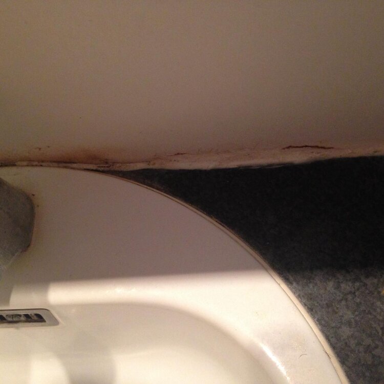

Witajcie, rozwiązałem ten mały problem co opisywałem powyżej.... kupiłem taki kątownik PCV i klej bezbarwny TEC 7 dociąłem odpowiednio ten kątownik choć łatwo nie było... najpierw wszystko dobrze osuszyłem, wydrapałem to co miało jeszcze odlecieć, odkurzaczem wyciągłem to co trzeba i odtłuściłem powierzchnie rozpuszczalnikiem.... przykleiłem i wykończyłem białym silikonem sanitarnym żeby na pewno woda nie spływała na dół... efekt końcowy zobaczycie na fotkach, fajnie bo można porównać z pierwszego postu fotki jak i teraz... teraz potrzebuje małej porady bo chce to co powyżej tej listwy pomalować lakierem niebieskim ale wcześniej nalepić takie naklejki jak na 5 tej fotce, a jak lakier zaschnie odlepić je i wtedy zostanie taki biały kontur.... co myślicie o tym bo jeśli ktoś za tym pomysłem pomógł bym mi ktoś rozmieścić te rybki tak żeby miało ręce i nogi bo jak brzydko będzie to mnie kobieta zastrzeli... wiecie o co mi chodzi... zreszta zamieszcze wszystko w fotkach powiedzmy "naklejki" bo mam zamiar wydrukować to na papierze samoprzylepnym i i przykleić i jak lakier zaschnie to odkleić - zostanie sam kontur wtedy.... na fotce "concept" jest to co chce mieć wiadomo rybki będą biał a tło niebieskie.... może tutaj źle jest umieścić ten temat - jak tak to dajcie namiary gdzie... ZAMIEŚCIŁEM TO JUŻ GDZIEŚ GDZIE BARDZIEJ TO PASUJE - ARANŻACJA WNĘTRZ CZY COŚ

Moi Drodzy, to już czas temu kiedy tutaj pisałem bo aż 12 lat Witam Was ponownie, Jestem w potrzebie, pomożecie mi może rozwiązać mój problem - chodzi mi o okolice umywalki które ktoś z robił żę jest płyta MDF taka zwykła pilśniowa - i problem w tym że woda zrobiła swoje - ktoś zaniedbał i niedał silikonu w płyta podciągneła wodę i lekko popękane jest.... chciałbym to jakoś zabezpieczyć.... niewiem istnieją jakieś farby gumowe, no żeby to jeszcze jakoś wygląało bo mnie kobieta zabije... myśleliśmy o wodoodpornej tapecie - przykleić i już , zaś moja kobieta myślała żeby mozaike ułożyć... najchętniej bym to pomalował - czytaj zasmarował - albo jakiś nieprzemakalny papier przykleił żeby woda spływała na dól a nie wchłaniała ją płyta.... napewno musi być rozwiązanie, pozdrawiam.
