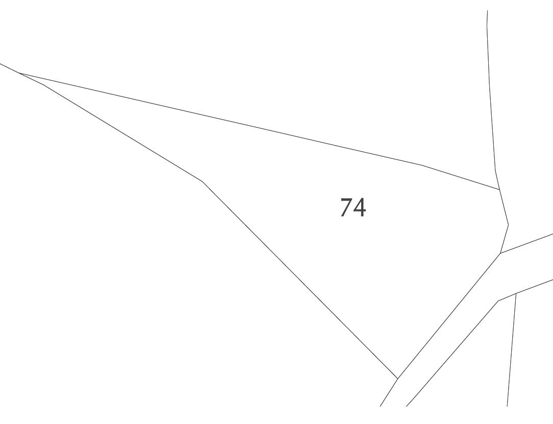

witam Zwracam sie z uprzejmym pytaniem , czy na działece zalaczonej nizej jest mozliwosc wybudowania domu???? działka ma 10 arów, w najszerszym miejscu 30 metrow, natomiast sasiednia dzialka na poludniowy zachod od przedmiotowej dzialki jest dzialka lesna, i w zwiazku z tym moje watpliwosci odnoscie sytuawanie budynku na od dzialki lesnej?? Pozdrawiam
