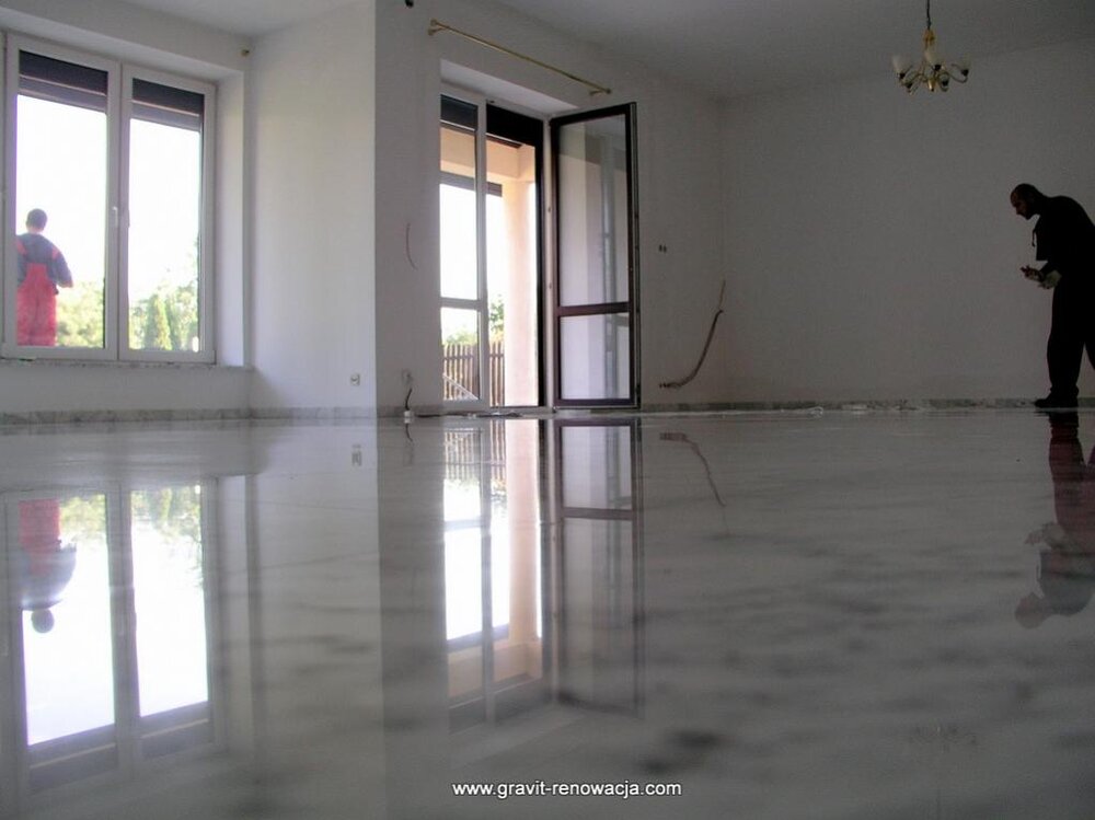

Polerowanie marmuru lub polerowanie podłóg marmurowych jest jednym z etapów prac w trakcie renowacji posadzki marmurowej, na tym właśnie etapie stosuje się ściernice diamentowe o granulacji 400,800 i 1500, po każdej obróbce mechanicznej w/w ściernicami należy zebrać powstały urobek odkurzaczami przemysłowymi oraz osuszyć powierzchnię. Następnie dokonujemy dokładnych oględzin podłogi celem uniknięcia jakichkolwiek zarysowań, dla przykładu kilka ziarenek piasku które dostaną się pod głowicę maszyny szlifującej zmuszą nas do cofnięcia się kilka kroków wstecz dlatego tak istotnym jest właściwe utrzymanie czystości obrabianej podłogi kamiennej. W trakcie polerowania posadzki marmurowej bądź wykonanej z konglomeratu uzyskujemy ostateczny wygląd nowej podłogi. Równocześnie z obróbką dużymi szlifierkami prowadzi się prace polegające na obróbce ręcznej krawędzi posadzki ,po zakończeniu polerowania marmuru możemy przejść do ostatnich prac jakimi są krystalizacja marmuru tzw. utwardzenie marmuru oraz impregnacja hydrofobowa posadzki.Po więcej informacji zapraszam tu http://www.gravit-renowacja.pl/blog-firmowy/95-polerowanie-marmuru a galerie prac można zobaczyć tutaj http://www.gravit-renowacja.pl/galeria-posadzki-kamienne-renowacja-konserwacja ,usługi świadczymy na terenie całego kraju i Europy,zapraszamy do zapoznania się z ofertą firmy.

Renowacja marmuru czy też renowacja posadzek marmurowych jest procesem złożonym z kilku etapów w trakcie których dokonujemy kompleksowego remontu posadzki kamiennej. Nawet najbardziej zniszczoną podłogę kamienną jesteśmy w stanie doprowadzić do pierwowzoru, aby określić dokładny zakres prac niezbędna jest wizja lokalna na podstawie której optymalnie dobieramy technologię renowacji oraz termin realizacji, doradzamy również w zakresie bieżącego utrzymywania posadzki marmurowej. Renowację powierzchni zaczynamy od wymian płyt i wyrównania posadzki, czasami w trakcie prac przygotowawczych zachodzi potrzeba usunięcia kleju pozostałego po montażach wykładzin ponieważ wielu z naszych klientów nie zdawało sobie sprawy z możliwości odnowienia zniszczonej podłogi marmurowej i przykrywało je wykładzinami. Do równania posadzek marmurowych używamy ciężkich maszyn oraz frezów diamentowych, należy pamiętać że właśnie w trakcie tego etapu uzyskujemy ostateczną płaszczyznę posadzki co istotnie wpływa na całokształt prac-niewłaściwie wyrównana posadzka psuje ostateczny efekt prac , po zakończeniu równania posadzki marmurowej możemy przejść do następnego etapu jakim jest szlifowanie marmuru... więcej na ten temat można dowiedzieć się na naszym blogu http://www.gravit-renowacja.pl/blog-firmowy/94-renowacja-marmuru luba zapoznać się z galeriami prac http://www.gravit-renowacja.pl/galeria-posadzki-kamienne-renowacja-konserwacja , usługi świadczymy na terenie całego kraju i Europy dla osób prywatnych oraz instytucji

Szlifowanie marmuru bądź szlifowanie posadzki marmurowej jest kolejnym etapem jaki musimy wykonać w trakcie renowacji podłogi kamiennej, po wyrównaniu powierzchni oraz licowaniu wszystkich płyt przychodzi czas na dokonaniem napraw uszkodzonych płyt oraz właściwej ich naprawy. Dlatego też wszelkie miejsca uszkodzone zostają odtłuszczone i przygotowane do wypełnienia szpachlami dwuskładnikowymi kolorystycznie dobranymi do podłoża, wszelkie uzupełnienia należy wykonywać minimum dwukrotnie ponieważ szpachle mają konsystencję rzadką i często zapadają się poniżej poziomu materiału, wszelkich wypełnień ubytków w marmurze należy dokonywać podczas właśnie tego etapu prac jeśli uzupełnienia wykonalibyśmy później to nadmiar szpachli którą są wypełniane ubytki byłby bardzo ciężki do usunięcia-wyższe gradacje ściernic diamentowych tylko polerują posadzkę kamienną . Czasami klienci zamawiają usługę renowacji podłogi łącznie z wycinaniem spoin oraz ponownym ich wypełnianiem, w takim przypadku niezbędne jest wycięcie mechaniczne spoin co istotnie przedłuża prace lecz należy pamiętać że nie można wypełniać fug żywicami przy podłogach kamiennych ogrzewanych takie podłogi pracują i może dojść do pękania płyt, po wykonaniu wszelkich napraw oraz uzupełnień możemy przystąpić do szlifowania marmuru. Prace rozpoczynamy od szlifowania wstępnego kolejno przechodząc przez trzy granulacje 50,100,200, po każdej obróbce przemywamy i osuszamy posadzkę w celu uwydatnienia pozostałych rys, kończąc etap szlifowania marmuru możemy przejść do następnego jakim jest polerowanie marmuru... więcej o procesie renowacji posadzek kamiennych można poczytać tu http://www.gravit-renowacja.pl/blog-firmowy/96-szlifowanie-marmuru lub zapoznać się z pracami http://www.gravit-renowacja.pl/galeria-posadzki-kamienne-renowacja-konserwacja ,usługi świadczymy na terenie całego kraju dla osób prywatnych i instytucji.
