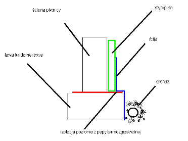

Witam Niedługo będę izolował ławy i ściany piwnicy i zastanawiam się czy ta folia na ławie to dobry pomysł, czy lepiej nie zakładać jej na ławę żeby ewentualnie odparowywała woda którą naciągnie? Jak myślicie. Przy okazji zapytam jaki gruby styropian dać na ocieplenie piwnicy czy 5 cm wystarczy? Pozdrawiam

ten lepik to nie bardzo pasuje na drugi dzień... a zgrzewalna lepiej? Chodzi o to że nie przyklei się do podłoża czyli ławy? A można zastosować dysperbit? na posmarowanie? On jest na wodzie to może lepszy będzie, czy się nie nadaje? Pozdrawiam- 18 odpowiedzi

tak na temat: a co tam jest w projekcie:stirthepot: Nic szczególnego podwójna papa zwykła. A co z tym murowaniem rogów na drugi dzień?- 18 odpowiedzi

A inna izolacja by coś zmieniła? A co z wytrzymałością betonu? Bo domyślam się że z 1,5-2 tygodni od ław już będzie lany strop. Wracając do izolacji to od siebie chciałbym dołożyć warstwę impregnowanego i dodatkowo gumowanego materiału o szerokości 135 cm, który połączyłbym z pionowa izolacją fundamentu i folią pod posadzkę.- 18 odpowiedzi

papa termozgrzewalna, tak sugeruje wykonawca. Podobno taniej niż zwykła podwójnie. Ale sprawdzę osobiście.- 18 odpowiedzi
