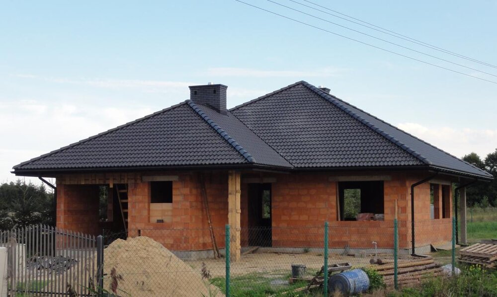

To jest Dorken Delta Maxx. Ta membrana ma taka wloknine od spodu ( podobno potrafi zebrac 1litr wody na 1m2 ) Dziury sa roznych rozmiarow od malutkich do wiekszych o srednicy 1,5cm ale duzych jest tylko kilka. Znalazlem w domu gniazdo i ptasie odchody. Mysle ze ptaki zbieraly material na gniazda i sobie upodobaly wlasnie ta wloknine na spodniej stronie membrany i ja dlubaly. Tak to jest jak sie nie zabezpieczy okapu..... Madry Polak po szkodzie -

Witam Wszystkich. Zajrzalem ostatnio do mnie na dzialke i zastalem tam nieprzyjemna niespodzianke. Prawdopodobnie ptaki podziurawily mi membrane dachowa pod okapem. Niestety za zime zostawilem okap nie zabezpieczony i mam teraz problem. Trzeba chyba bedzie pozaklejac dziury od gory. Wyglada to nie ciekawie!!!! -
Dziekuje za odpowiedz. Prawde mowiac znalazlem wewnatrz domu gniazdo i ptasie odchody. Nie pozostaje nic innego jak zakleic dziury od gory specjalna tasma i miec nadzieje ze ptaszki ( jesli to ich sprawka a na to wyglada) juz wiecej szkod nie zrobia. Zalaczam kilka zdjec podziurawiaonej membrany
