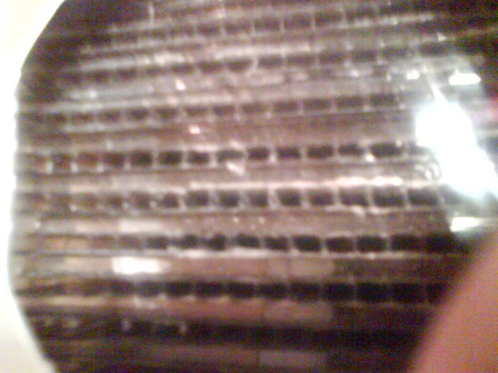

Witam . Sprubuję wrzucić zdjęcia z realizacji,sory gówniane,z komórki, ale projekt jest chyba dokładną kalką produkcji Mistrza,z uwzględnieniem budowy płyty poliwęglanu.Wymiennik jest przeciwprądowy,różnica przepływu strugi [jedna jest pocięta czteromilimetrowymi kanalikami ,] chyba pomijalna,może ktoś jest w stanie to policzyć, ja jestem praktykiem.Jutro jak wrócę z ryb robię dzury w domu i montuję sprzęt, pomiary będą bardziej wiarygodne. Sama budowa wymiennika jest śmiesznie prosta,zrobiła by to małpa za banana,mnie zajęło to cztery godziny z przerwami na papierosa i drinki.Ktoś tu chciał ciąć płytę wzdłuż nożykiem do tapet,życzę powodzenia i czekam na opis realizacji,ja nawet nie próbowałem.
Witam wszystkich.Zamierzam budować dom, ale zacząłem od zgłębiania wiedzy.Po ponad rocznym studiowaniu forum myślę że wiem co chciałbym żeby miał.Jedną z niezbędnych rzeczy jest rekuperator wykonany własnoręcznie.W tym celu prześledziłem ten wątek.Na początek spróbowałem swych sił w skali mikro,zrobiłem wymiennik do 20m pokoju w bloku.Ponieważ wykonany jest z poliwęglanu, a kilku Forumowiczów chciało się się z tym materiałem zmierzyć.Na razie raczej bez efektów,nie zauważyłem bądz przeoczyłem wpis.Może ktoś będzie zainteresowany wynikami.Założyłem że na tak małą kubaturę zmniejszę projekt Mistrza Adama o 1/3= 100x10x10cm, polwęglan komorowy 4mm. Płyta 200x100cm kupiona w markecie za 45zł dwa wentylatory 95m\3h po 26zł przejścia z kwadratu na rurę,3m rury charmonijkowej,silikon sanitarny.Ponieważ obsługuję tylko jedno pomieszczenie nie robię centrali.Płyta pocięta nożem na 13 sztuk o wym. 50x11cm reszta na paski szer. jednego kanalika.Na płytę przykleiłem silikonem paski wzdłuż krótkich boków i jednego długiego na drugim długim boku krótszy pasek zostawiając 10cm na końcach wolnej przestrzeni [wejście i wyjście strugi jest na tym samym boku]i na to też na silikon następna płyta.Jedna struga przechodzi na wprost, druga wejście-wyjście na jednym boku.Przejściówki kwadratowe wkleiłem klejem z pistoletu na gorąco.Wymiennik jest bardzo lekki .Teraz może trochę o sprawności,bo przed pruciem ścian chciałem sprawdzić czy moje ;dzieło;się do czegokolwiek nadaje.Próba była przeprowadzana w garażu ogrzewanym kozą na drewno i zpowodu niezbyt stabilnej temperatury i termometru o dużej bezwładności jest dosyć ułomna iniezbyt reprezentatywna.Temp.wejścia do wymiennika 16,5st c. na wyjścu 0,7st c. temp.zaciągana do wym. -6st c. na wyjściu11,5st c. Przyznam że przekroczyło to moje oczekiwania.Jeśli będzie ktos zainteresowany wynikami po instalacji to opiszę. Pozdrawiam
