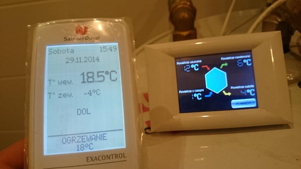

ja zgłosiłem problem wykraplania 20 listopada czekam już 16 dni i tylko słyszę że mają w następnym tyg. przyjechać. do Warszawy - generalnie to mam podejrzenie jakiejś dużej nieszczelności między komorami ( pewno na bypassie ) i dlatego mi się woda wykrapla po złej stronie - do tego wskazania sterownika są kompletnie idiotyczne. teraz mam w domu 18 stopni ( czyli powietrze wyciągane pod sufitem pewno cieplejsze jeszcze ) na zewnątrz kilka termometrów pokazuje - 3 rano a on pokazuje tak : - usuwane 12 stopni - nawiewane 7 stopni - czerpnia 2 stopnie - wyrzutnia 6 stopni do tego na strychu wyziębia mi strasznie pomieszczenie - jak nagrzałem farelką do 18 stopni to przy pracy na 1 biegu 40% wychłodził mi strych do 10 stopni w 2 godziny ( a nieszczelności żadnych nie namierzyłem kamerą termowizyjną ) - po prostu jego obudowa pomimo owinięcia w folię ecorit chłodzi jak lodówka - jest zimna strasznie po stronie czerpni i wyrzutni dla mnie wady na 1 rzut oka to : - brak izolacji ŻADNEJ tylko blacha między komorą ciepłą a zimną wymiennika ( tam nawet jest miejsce na 3 cm styropianu mogli by włożyć ) - brak solidnego uszczelnienia na bypassie lub w innym miejscu bo się skrapla woda po stronie ciepłej wymiennika tam musi wiać wilgotne powietrze z zewnątrz gdzieś - brak izolacji solidnej samego reku - bo frontowa ścianka która jest plastikowa ma solidne ocieplenie natomiast plecy i boki są z blachy nie wiem jak ocieplonej bo nie widać od środka ale się cholernie ochładzają

jaki zysk mam kanał ocieplony na całej długości wełną 5 cm do tego obwinięty folią EcoRIT ( taka folia wielowarstwowa z pianką - niby ekwiwalent 15 cm wełny ) sam kanał od czerpni ma długość max 7 m - powtarzam na zewnątrz miałem -4 stopnie a na steroniku pokazywało mi że temperatura z czerpni jest 2-3 stopnie na plusie nie ma możliwości żeby zysk temp. był 6-7 stopni na takim kanale może 1 stopień to MAX ( szczególnie że na strychu mam 10 stopni na plusie a przy takiej różnicy jakby kanał był źle ociplony to by się na nim wykraplała parawodna ). Albo steronik pokazuje głupoty albo co bardziej prawdopodobne gdzieś reku bierze lewe powietrze ciepłe do komory ( jakaś nieszczelność )- 54 odpowiedzi

ale u mnie nie zaniża tylko ZAWYŻA na zewnątrz jest - 3 stopnie a on pokazuje 2 stopinie na plusie na czerpni - pomimo że kanał jest ocieplony 5 cm wełny i do tego obwinięty folią EcoRIT niby ekwiwalent 15 cm wełny i jest dobrze zaizolowany bo jak na strychu mam 10 stopni na plusie to przy różnicy 10 stopni i wilgotności 70% wykraplała by się woda na nim jakby nie był zaizolowany dobrze- 54 odpowiedzi

A ja mam z nim duży problem . ma chyba gdzieś dużą nieszczelność bo 1. zbiera się w nim woda tam gdzie nie potrzeba - czyli w części nawiewu i wyciągu ( skrapla się na ściankach i do tego przecieka dołem wymiennika - jak przechyliłem go lekko na stronę zimną to przestał lać dołem ale nadal się skrapla po stronie ciepłej na ściankach ( paranoja chyba zła izolacja między przegrodami i do tego brak szczelności ) 2. Efektywność temperaturowa żenująca rzadko widziałem żeby było lepiej jak 50% na różnicy temperatu t.nawiew - t.czerpnia / twyciąg - t wyrzutnia jak napisałem o tym do frapola to kazali przesłać zdjęcia 2 tyg. temu i cisza 3. Wskazania sterownika zupełnie nie realne prawdziwa temperatura na zewnątrz -8 c a pokazuje 0 c na czerpni prawdziwa temperatura wewnąrz + 18 a pokazuje + 9c na wyciągu- 54 odpowiedzi
