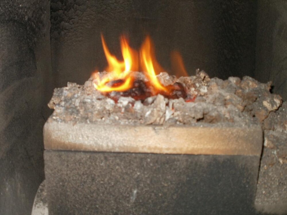

Dzień dobry. Drugi rok użytkuję kocioł na groszek., i w tym roku jest tragedia robi się spiek sięgający od paleniska do deflektora co powoduje prawidłowe podawanie paliwa bo palenisko jest zablokowane. Co może byc tego powodem. Na który parametr ustawienia zwrócic uwagę. Pozdrawiam Jacek
Kocioł PLESZEWSKIE KOTŁY KWM-SGR 25kw sterownik NEGROS regulacja

ok dzięki za odpowiedź. Czyli to co na palniku to spieki?. Bo co niektórzy twierdza że w takim piecu powinien być tylko sam spalony pył. Czas podawania mogę zmniejszac co sekunde. A jak jest z tą zasadą działania kotła i z tym GRANIEM i NADZOREM pytałem o to na wstepie. Jak ocenia Pan czas dozoru długo czy krotko? I ta bezwładność jest dobra czy taka sobie? Groszek z kopalni JULIAN Piekary 26 MJ jest ok bo pale w starym tradycyjnym kotle węglem z tej kopalni od paru lat od jednego dostawcy . -
Dzień dobry Od dwóch tygodni jestem użytkownikiem kotła z podajnikiem na eko groszek. Proszę o poradę dwóch kwestiach. 1. Czy te kotły z punktu ekonomicznego powinny dłużej chodzić w funkcji GRZANIE czy NADZÓR. Jak ogólnie powinna wyglądać prawidłowa praca takiego kotła. 2. Mam kocioł 25kW (firma Pleszewskie Kotły) z podajnikiem EKO-PAL sterownikiem NEGROS, pompa VELO ustawiona na 7 (też nie wiem czy to dobrze czy nie). Dom nieocieplany z lat 70 około 210 m2 (trzy piętra i klatka schodowa, każde piętro to niezależne mieszkanie), okna plastikowe, grzejniki metalowe lub aluminiowe (zależy w jakim mieszkaniu). Obecnie spalam w trybie DZIEN NOC około 35 kg na dobę, temperatura w domu 21 22 stopnie przy takiej pogodzie. Nie wiem czy to co jest na palenisku jest dobrze czy źle, bo chyba trochę niedopale paliwa. Bawię się ustawieniami ale jak ktoś ma jakieś rady to chętnie poczytam co zmienić. Podaje ustawienia Temp. zadana 52 C Korekcja nocna -5 Temp wyłaczenia pompy 43C Czas podawania paliwa 11 s Czas między podaniami 140 s Krotność podawania paliwa 4 Czas przedmuchu 110 s Czas pomiędzy przedmuchami 2 min Obroty dmuchawy 35% Obroty dmuchawy podczas dozoru 35% Histereza 1C 3. Krótko opisze jak pracuje kocioł: kocioł na Grzaniu dochodzi do 52C i się wylącza a temperatura dobija do 53 54C i na dozorze utrzymuje się około 10 15min (długo czy krótko, ewentualnie jak to powinno wyglądac ). Potem po zejściu poniżej 51C załącza się Grzanie ale mimo to temperatura spada do 45 46C a następnie wzrasta do 52C i tak wkoło. Co na to powiecie? Zdjęcia poniżej to bez pracy dmuchawy i podczas grzania. Bardzo proszę o wszelkie sugestie. Pozdrawiam Jacek.
