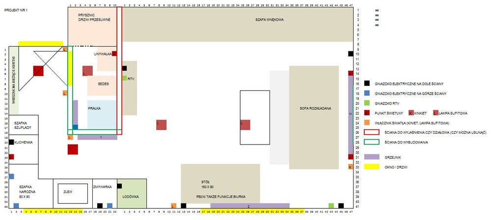

Dzień dobry DarekDawid - nie przekonuje mnie łazienka "wagon", choć oczywiście rozumiem, że taki projekt podyktowany był brakiem wiedzy co do ściany do ewentualnego wyburzenia. Bardzo dziękuję oczywiście za zainteresowanie tematem. alicyja - naprawdę pomocne propozycje, sama wannę odrzuciłam od razu, bo wydawało mi się że miejsca jest zdecydowanie za mało, a tu proszę.... podoba mi się lodówka i pralka we wnęce, dzięki czemu nie są tak wyeksponowane obydwie propozycje rozważam jednakowo Czy mogę mieć jeszcze prośbę do Ciebie (już naprawdę ostatnia) o ocenę załączonego projektu - w tym przypadku generalnie chodziło o stworzenie jakiegoś sensownego przedpokoju (w sensie nie "wagonu). Niestety w takim projekcie nie umiem już ukryć sprzętów we wnękach (dlaczego nie można mieć wszystkiego )
oczywiście już zaznaczam prostokątami na rysunku - stan obecny kolor fioletowy - podłączenie toalety (malutkie pomieszczenie) kolor granatowy - podłączenie zlewu / odprowadzenie wody (średnie pomieszczenie), myślę że to można jakoś ciut przesunąć skoro remont będzie w dość sporym zakresie jeśli chodzi o wymiary pomieszczeń - to na rysunku liczby oznaczają kolejne 10 cm (duże pomieszczenie dla przykładu ma 470 cm na 410 cm) tak wiem, że ważna jest ekspertyza ściany, wiem na ten moment że to jest cienka ściana, jakoś nie wygląda na nośną
W mini pomieszczeniu które zostało opisane toaleta w chwili obecnej jest sedes, i generalnie łazienka musi zostać wyodrębniona / dobudowana w okolicach obecnej toalety. W pierwszym pomieszczeniu woda doprowadzona jest na dłuższej ścianie (na prawo od drzwi wejściowych).
Witam, Byłabym wdzięczna za Wasze propozycje modernizacji kawalerki. Mieszkanie będzie remontowane (wydzielenie łazienki, ściany, podłogi, elektryka, sposób ogrzewania - niestety być może elektryczny). Niemniej jednak ponieważ nie jest to mieszkanie własnościowe, pewne rozwiązania zostaną narzucone np. łazienka musi zostać wyodrębniona w okolicach obecnej toalety. Na ten moment nie ma tez pewności czy ściana zaznaczona na czerwono może zostać wyburzona (jednak mamy nadzieję że tak). Jak wg Was powinno być zaaranżowane do mieszkania. Załączam stan obecny i dość proste dwa projekty (nr 1 przy założeniu że nie można wyburzyć ściany). Pozdrawiam Małgorzata
