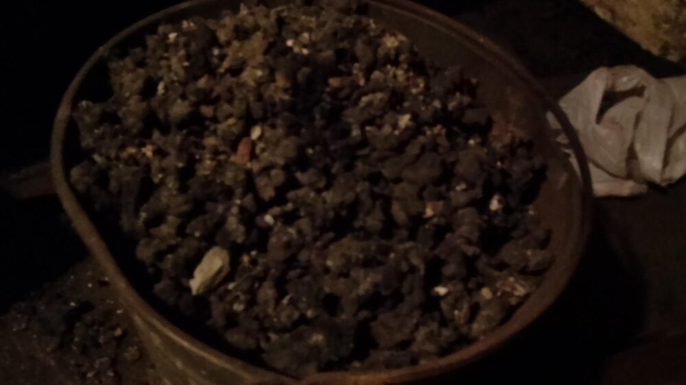

	ustawienia sterownika na ekogroszekBartek_TG odpowiedział mack0r → na topic → Kotły na paliwa stałe Po południu zadzwoniła do mnie mama, że się dymy z podajniki i śmierdzi dymem. Wyłączyła piec, po przyjeździe zastałem coś takiego jak na zdjęciach. Wyczystki były na maxa zapchane, kanał do komina tak samo, w środku pieca ogromna górka sadzy i niespalonego groszku, wisiały jakieś sadzowe stalagmity, tragedia. Mam nadzieje, że komina nie przytkało.
