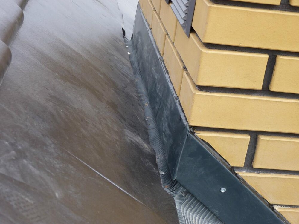

Będzie rekuperacja, więc kwestia wysokości posadowienia kratki wentylacyjnej w moim przypadku nie ma najmniejszego znaczenia. Co do kuriozum to zamieściłem zdjęcia dwóch kominów - "moja wina" i dlatego tak to może z pozoru wyglądać, a wrzeczywistości jest na przestrzal, chociaż przy wentylacji mechanicznej tak jak pisałem nie ma to żadnego znaczenia. Co do cofnięcia ostatniej warstwy cegieł miałoby jak by dekarz nie przesadził z czapą, prawdopodobnie pojdzie do poprawki. Jezeli będą jakieś problemy z karbowanym olowiem za kominem to mam 5 lat gwarancji - będzie poprawka. Pozdrawiam i dzięki za Wasze spostrzeżenia

No i zrobił, tylko czy poprawnie ? Pomijam estetykę, z dołu wygląda całkiem przyjemnie z bliska już trochę gorzej ale na dachu nie będę mieszkał. Blacha aluminiowa w wydrze uszczelniona klejem szczeliwem dekarskim wurtha. taśma ołowiana "nabierze "koloru dopiero po opadach deszczu jak zmyje kurz z roboty.

Zrobiłem fotkę tej krokwi, która najbardziej spękała. Mam jeszcze pytanie do obróbek komina, mam z cegły klinkierowej i po zimie dekarz chce skończyć to co zaczął ale nie wiem, czy w nietypowy sposób. Chce użyć taśmy ołowianej, gdzieś ją zakładać jakby pojedynczo z zakładkami na każdą dachówkę ( mam płaską ) pewnie wyciągnąć to na komin, a na to dopiero obróbka blacharska z blachy aluminiowej, oczywiście w bruździe wyciętej w kominie, silikon dekarski itd. Spotkał się ktoś z takim "podwójnym" zabezpieczeniem, rozwiązaniem ? Pozdrawiam Świątecznie : )
