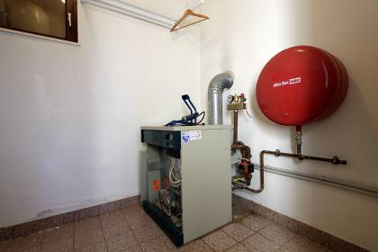

Witam ponownie, Ciśnienie wody spadło 0,1...0,2 bara za 5 dni. Delikatnie wciąż wskazówka idzie w dół ale to niebo a ziemia w porównaniu z wcześniejszymi spadkami. Rok temu w zbiorniku było 0,4 bar i panowie dopompowali do 1,0 (tak wynika z zapisu). Ostatnio było znów 0,5. Wynika, że coś jest nieszczelne w samym zbiorniku. Czy wentyl w zbiorniku nadaje się do wymiany/naprawy? Czy raczej cały zbiornik do kupienia? Z kamerą na razie poczekam.

Witam, Właśnie przed chwilą zamknąłem główne zawory i opróżniłem wodę (na samym końcu spustu słychać było charakterystyczne rozprężenie balonu). Ciśnienie w naczyniu wynosiło wtedy 0,5 bara (czyli mniej - powinno być 1,0 bar zgodnie z opisem jaki wykonali fachowcy rok temu). Różnica wysokości między najwyższym punktem a naczyniem to zaledwie 1m (budynek parterowy). Zgodnie z zamieszczonym wzorem ciśnienie w naczyniu: 0,3 bar (0,1 + 0,2). Stąd w instalacji tylko 0,5 bar. Zastanawiam się czy to jednak nie za mało jako, że odległość pompowania może wynosić 50mb. Próba ponownego napełniania instalacji spowodowała gwałtowny skok wskazówki już na samym początku. Czy zbiornik jest do wymiany? Przez ostatnie dwa dni ciśnienie ciągle spada znacznie wolniej, Kamera termowizyjna może być dobrym pomysłem bo w tym budynku nie ma izolacji. Są różne przedziały cenowe. Jaka byście polecili? Czy taką za ok 1000zł - 1500zł można coś pomierzyć? Czy ktoś ma doświadczenie i mógłby się podzielić wiedzą odnoście wypełniania instalacji specjalny środkiem uszczelniającym? Podobno czasami trzeba wykonać taki zabieg kilka razy.

Dziękuję za szybką odpowiedź. Ściana była trochę podkuta wczoraj ale sucho w środku... Gdy wlałem trochę wody w otwór to wilgoć znikła z czasem. Od przeszło doby instalacja trzyma znów ciśnienie co mnie trochę zdziwiło. "Na sucho" miałem na myśli gdy ciśnienie instalacji było na 0 i zawory główne na grzejniki zamknięte. Co prawda wtedy już dodatkowo nie spuszczałem wody ale nie wiem czy to by dużo zmieniło. Ciekawe zachowanie zbiornika przeponowego. Brak ciśnienia w instalacji - ciśnienie naczynia ok 0.8 bar. Ciśnienie w instalacji ok 1,0 bar - ciśnienie naczynia "zero" (naciskając na wentyl powietrze nie uchodzi...) Ciśnienie w instalacji 1,5 - ciśnienie naczynia 1,2 bar. Czy ciśnienie w zbiorniku przeponowym powinno być trochę wyższe czy trochę niższe niż w instalacji bo teraz to już nie wiem... Kolega twierdzi że widział kilka dni wcześniej biały dym unoszący się z komina, gdy w piecu gazowym się paliło.

Witam, Instalacja CO z piecem na gaz Vaillant VKS 36 / 2x (rok prod. 1992) pracuje w trybie antyzamrożeniowym utrzymując temperaturę w budynku na ok 5-10 stopni. Rok temu ciśnienie kilka razy spadało do 0 więc przyjechali fachowcy i wpuścili specjalny środek uszczelniający do rur. Sprawdzili tez naczynie przeponowe (50 L z 2000 roku) i wg nich było ok. Ciśnienie ustawili na znamionowe 1,0 bar. Przez cały rok ciśnienie w CO utrzymywało się. Wraz z nadejściem tej zimy i włączeniu instalacji ponownie kilkakrotnie już spadło do "zera". Na początku ciśnienie się utrzymywało kilka dni a potem nagle spadało... Teraz muszę dolewać dobrych kilka litrów na dobę. Dopełnienie wodą powoduje dość szybki skok wskazówki do ok 1 bara. Instalacja i pompa została odpowietrzona też wcześniej i co ciekawe po wielu późniejszych dopełnieniach instalacji wodą nie było najmniejszego zapowietrzenia w grzejnikach (jedynie przy kotle automatyczny odpowietrznik zadziałał). Ciśnienie naczynia przeponowego (sprawdzane na sucho) wynosi ok. 0,8 - 1,0 bar (dwa manometry niestety dały dwa różne wskazania). Najwyższy punk instalacji to grzejnik drabinkowy gdzie jego wysokość sięga ok 2,2m od podłogi. To zarazem najdłuższy punk a jego długość to ok 45m od pieca. 1. Co mówi wam ten odpadający tynk na pierwszym zdjęciu po lewej na cokołem? Prawdopodobnie rury idą w posadce o odległości ok 20-30 cm od tejże ściany. 2. Dlaczego piec się załączył nawet gdy ciśnienie instalacji było zerowe? Czy nie powinno być zabezpieczenia w przypadku braku wody w instalacji? Jak dla mojego małego zrozumienia to jest gdzieś wyciek. Jak można zdiagnozować gdzie on występuje (ściany suche, na podłodze też sucho)? Jeśli wyciek jest w samym piecu to czy możliwe by tyle litrów wody odparowywało w komin? Proszę o pomoc.
