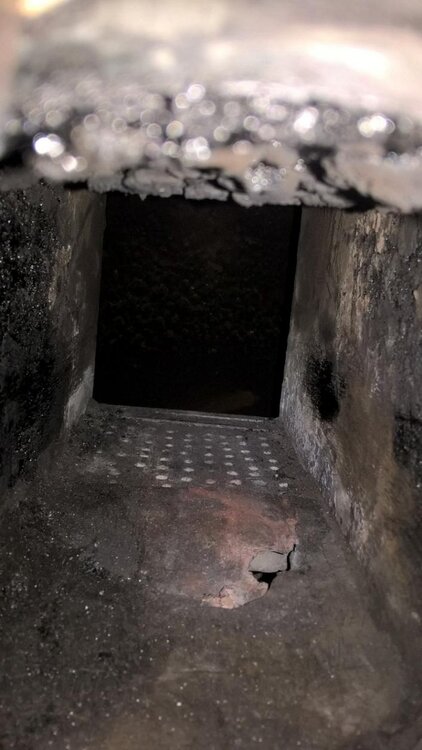

Sytuacja na razie opanowana podajnik oraz wlot za podajnikiem pospawane , od Komizu otrzymałem zestaw naprawczy nową płytkę do paleniska jutro montaż i zobaczymy co będzie ,mam nadzieje że zimę przepyka -

no niestety dołączam się do tematu Sztoker 15kw i niestety po 5 latach same problemy już na wiosnę przepalił się podajnik oraz komora podajnika a teraz doszła dziura przed paleniskiem szanse na naprawę chyba mizerne zostaje zakup nowego pieca i oby tylko nie był Sztoker, Dzwoniłem do producenta czy jest szansa i czy jest sens naprawiać ale na razie cisza nikt się nie odzywa. Poniżej zdjęcia dziur -
