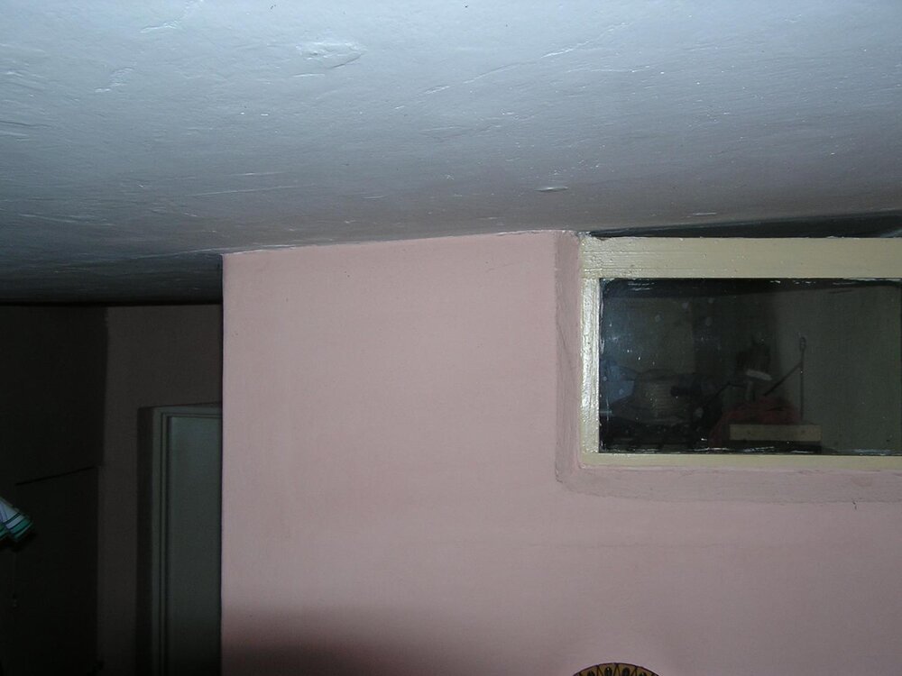

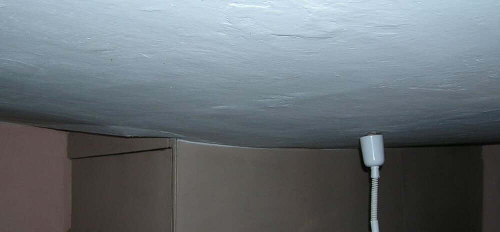

  4. Witajcie forumowicze, jest to mój pierwszy post, a zajrzałem na to forum właśnie w związku z potrzebą zrobienia czegoś z owym sufitem. Wiejski dom był wybudowany w latach międzywojennych - wiadomo wtedy używało się tego co było, np. belki są z szyn wąskotorowych?! Beton też nie jest dobry - mało cementu a dużo wapna, zamiast piasku jest coś w rodzaju szlaki. Sufit, co powinno być widać na zdjęciach jest bardzo wyraźnie zwieszony, po większych operacjach na strychu (chodzenie tylko ...) na suficie widać spękania w farbie. Zamierzam to zwalić i wylać nowy z zbrojeniem. Dobrze żeby było to zintegrowane z ociepleniem - kiedy będzie zagospodarowywane piętro nie wiem a zimą na strychu jest bardzo zimno. W tym celu do betonu dodać proszek styropianowy czy całe płyty jako osobna warstwa? Beton kupić żeby go przywiozła betoniarka z pompą, czy samemu mieszać, jaka jest różnica w cenie, czy mieszanie samemu ma sens? Wiem że trzeba to wylać na raz, a tu trochę powierzchni będzie, czyli noszenia w górę też :/ Na co dzień z budownictwem nie mam prawie nic do czynienia, do samej roboty będę miał parę znajomych i prawdopodobnie wujka - domorosłego murarza. Jeśli będą jakieś rady to piszcie językiem tak bardziej do laika Obecnie na strychu są graty, przy ścianie - bo na środku to chyba by spadły na dół ;/ jednak po remoncie, można by było tam zrobić pokój. Proces zwalania tego co jest wiem już jak wykonać (zaczynać kucie z góry, od kąta najpierw wzdłuż ściany i jednej belki, potem zabezpieczyć żeby belka się nie odgięła w ten pusty już obszar i kolejny pas pomiędzy belkami rozkuwać). Dalej już nie jestem przekonany co i jak robić - kilka dni temu na urodzinach rozwiązała się rozmowa na ten temat, pomiędzy wujostwem właśnie i oni proponowali następująco. Rzeczy do deskowania z płyt prawdopodobnie uda się pożyczyć od dalszego znajomego, sufit opierałby na się ścianach nośnych które kończą się na wysokości sufitu. Na tym deskowaniu ułożyć odpowiednie zbrojenie z prętów, i po tym zalać to betonem. Nie mam pojęcia jak grubo betonu, jaka średnica zbrojenia, ani jak to policzyć. Zapewne znacie jakieś wzory lub literaturę do tego Oprócz tego pokoju przy "okazji" trzeba by tak samo wymienić sufit w drugim pomieszczeniu - przedpokój w którym są drewniane schody na strych w obudowie z desek, schody prawdopodobnie zostaną nie ruszone póki co, ale ich osłona musi zostać rozebrana i na jej miejsce jakaś ściana (tutaj również nie wiem co z tym robić - czy jakaś ścianka działowa z płyt czy z bloczków. Na sufit od spodu dawać płyty gipsowe czy jakieś inne propozycje, na górze zostawiłbym goły beton, a przy dalszych remontach by się to wyrównało. W załącznikach są zdjęcia i orientacyjny plan pomieszczeń. Ściany oddzielające te dwie komórki są z pojedynczych cegieł jeśli sufit zostanie wyrównany, to te ściany będą odpowiednio podwyższone o te brakujące centymetry
