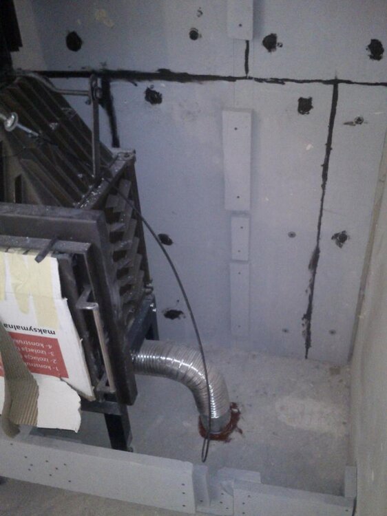

	Z tą linką pokombinuję bo zostało mi zabudowanie kominka na górze i półki więc teraz nie jest jeszcze tak żal to to rozbierać Dzięki za kolejne uwagi.
	"kit" został użyty przy uszczelnianiu komina i nie było co z resztą zrobić więc poszła na łączenia i śruby
	Dzięki za uwagę, postaram się przenieść niżej. Bo rozumiem próby odizolowania linki raczej nie mają sensu? A pozatym jakieś inne uwagi?

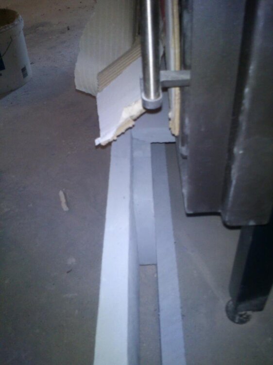

	No to kilka zdjęć z realizacji. Nawet nie bedę ukrywał, że opierałem się na dziele jwbrzezinski, który to wpierał mnie dokumentacją foto i dzięki uprzejmości enia, który to sugerował to i owo. No to zapraszam do relacji zdjęciowej.

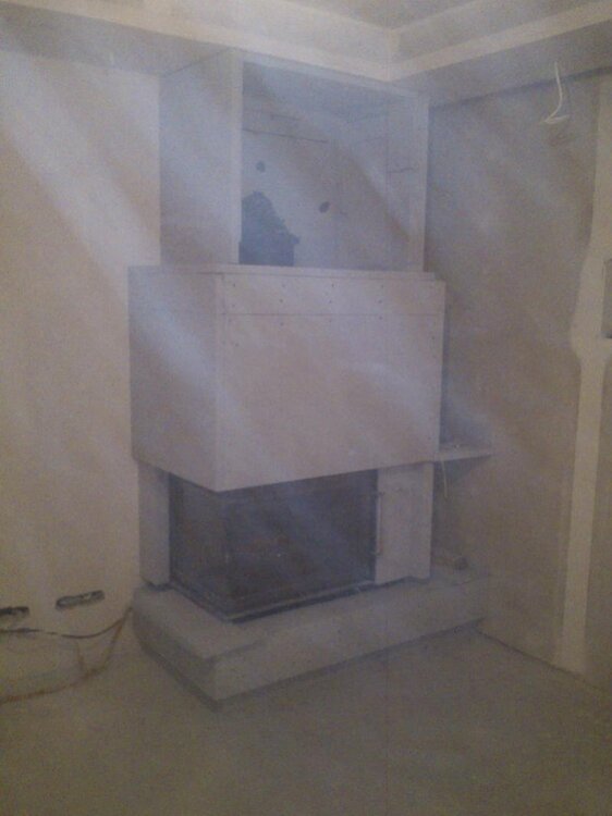

	A co z komorą dekompresyjną? Teraz mam tak patrząc na obrazek: 0 - strop terriwa 1- sufit karton gips - odległość od terrivy - 20cm 2 - gzyms - obniżony od sufitu o 20 cm 3 - komora dekompresyjna - czy jest potrzebna czy nie skoro taka jest odległość od sufitu właściwego a po drodze mam 2 komory z karton gipsu (przestrzeń zarówno między gzymsem a sufitem jak i sufitem a stropem nie zaizolowana tylko pustka) Zabudowa wykonana będzie z płyt : PłYTY KOMINKOWE SUPER ISOL, GR. 30 MM - po uwagach Enia i przeczytaniu kilku wątków.
	dziękuję za informację. Chętnie dowiem się zatem jak inaczej się teraz buduje. Ale przed kolejnymi pytaniami chyba zerknę na forum. Czy jakieś wątki szczególnie polecasz?

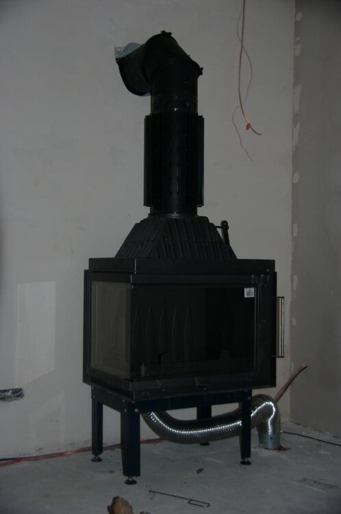

	Witam W tej chwili jestem an etapie planowania. Na zdjęciach jest stan obecny i planowana zabudowa kominkowa. Pytanie o pomoc w tej fazie to: 1. Czy potrzebuję komorę dekompresyjną. Na kominkiem jest półka z K-G z pustką powietrzną (20cm), nad półką nad całym pomieszczeniem sufit z kg- też opuszczony o około 20cm, a nad całością strop terrvia. Planowałem tylko na górze zabudowy kominkowej umieścić wełnę z folią alu. 2. Jaka powinna być przerwa pomiędzy KG a samą obudową kominka? Na ściany wewnątrz umieszczę wełnę z folią. Z pytań chwilowo tyle. Reszta wyjdzie w trakcie zapewne. Stan obecny: Stan wymarzony: Dziękuję za wszelkie uwagi, i rady. Rafał
