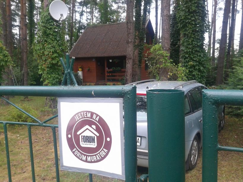

  3. Mam sobie drewniaczka-letniaczka, 10 letni, chcę go pomalować, oryginalny kolor mi się nie podoba to raz, dwa tam gdzie wystawiony na słońce jakiś taki wyblakły i jakby go prawie nie było.. Zdjęcie przedstawia stan sprzed 4 lat. Czy muszę się dowiedzieć od poprzedniego właściciela czym był pomalowany żeby położyć taki sam typ farby, bejcy, czegokolwiek? Wiem, że jaśniejszy być nie może, ale jakie mam możliwości zmiany koloru z zachowaniem widzialności słojów drewna, faktury itp biorąc pod uwagę to co jest? Domek ma 70m2, jaką orientacyjna ilość farby wchodzi w grę? Wiem ,że dokładnie nie da się podać, ale raczej 20l czy 50? Pozdrawiam serdecznie, Maciej.
