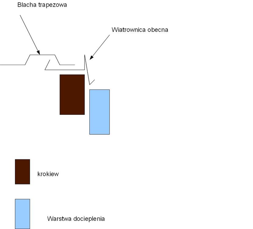

	Ja mocowałem kawałki desek do boku krokwi "pod sznurek".
	Witam. Otóż wykonuję docieplenie ściany jak na rysunku, zachodzi potrzeba wykonania dodatkowej obróbki blacharskiej aby zakryć styropian. Nie chcę demontować istniejącej już wiatrownicy i nie mam wiedzy i pomysłu jak powinna wyglądać nowa wiatrownica przykrywająca warstwę docieplenia. Proszę o podpowiedź.
