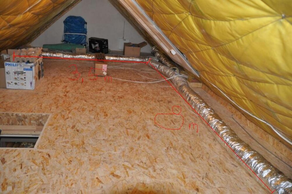

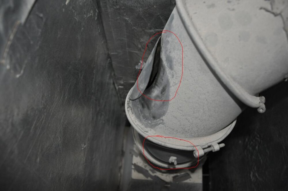

Bardzo dziękuję za uwagi i jak najbardziej liczę na więcej. Turbina dość droga, ale rozważę jej zamówienie. Też zastanawiałem się jak powietrze dolatując do pierwszego anemostatu ma popłynąć dalej, siłą pędu będzie wpadało tam gdzie mu najprościej. Pomijam fakt, że na tym pierwszym anemostacie nie ma odpowiedniego nawiewu bo turbina za słaba. Jeśli chodzi o dylatacje to zwrócę na to uwagę, aczkolwiek docelowo planujemy obłożyć to płytkami, więc powinno wystarczyć miejsca - zakładając oczywiście że uda się zachować obecną formę obudowy. To wszystko co jest obecnie w okolicach wkładu wydaje mi się, że jest wynikiem niedokręconej wyczystki. Co do firmy, to firma "Dekor" z Torunia. Jeśli chodzi o wykończenie to wielkich zastrzeżeń nie mam (jeden odpływ liniowy źle zamontowali) natomiast jak widać kominki nie są ich mocną stroną.

Wyczystkę dokręciłem od razu jak tylko to zobaczyłem, na szczęście gwint nie był zerwany tylko przy montowaniu nie zostało to dokręcone. Ocieplenie rur na strychu również mam w planach bo mam świadomość że się na tych odcinkach wychładza powietrze. Rozumiem, że ewentualna zmiana turbiny na 600 powinna poprawić nawiew. Planuje połączyć dopływ powietrza bezpośrednio z kominkiem rurą spiro i oczywiście dołożyć do tego przepustnicę. Przy okazji będzie trzeba wykonać kratkę nawietrzającą od spodu (zastanawiam się też czy nie dać od góry na froncie jeszcze jednej). Czy DGP da się doprowadzić do ładu. Najprawdopodobiej nie będę wykonywał tych wszystkich czynności sam, więc chciałbym wiedzieć na co tym razem zwrócić uwagę. Po dwóch paleniach moja szyba wygląda jak poniżej.

Witam, Pozwoliłem sobie otworzyć temat z prośbą o pomoc. Mniej więcej 1,5 roku temu kiedy firma budowlana wykańczał mój dom zgodziłem się również aby podłączyli wkład kominkowy oraz wykonali zabudowę. Mam dom o metrażu ok 110 m2 z użytkowym poddaszem. Zamontowany piec to Hajduk Smart 2P (moc nominalna - 8kW wiem że to za mało na ogrzanie domu ale nie miało to być źródło ogrzewania domu). Ponieważ szkoda mi było ciepła wytwarzanego w kominku za namową rodziny poprosiłem również o wykonanie DGP. Zdjęcie 1 przedstawia kominek wraz z zabudową. Przechodząc do problemów. 1. Do podstawy kominka doprowadzone jest powietrze z zewnątrz, natomiast raczej nie jest ono bezpośrednio połączone z kominkiem. Gdy w kominku się nie pali potrafi zawiewać chłodem z okolic kominka. Niestety nie dopilnowałem fachowców gdy montowali kominek i zastanawiam się czy rozbierać obudowę i sprawdzać podłączenie. Zakładam że nie ma tego podłączenia ponieważ nie widzę żadnej regulacji przepustnicy. Kominek dość ciężko rozpalić i notorycznie jest zasmolona szyba - drewno bukowe sezonowane 1,5 roku przy rozpalaniu używana drzazga. Czasem długo się również rozpala. 2. Rozprowadzenie DGP z kominka biegnie na strych tam znajduje się turbina DOSPEL KOM 2 400 z regulacją obrotów na poddaszu. Rozprowadzenie i odległości tak jak na zdjęciach. Anemostaty zamontowane w suficie - wiem że lepiej od podłogi ale nie było już takiej możliwości. Nie wiem czy to wina turbiny - ale tak naprawde tylko w pierwszym pomieszczeniu przy samym suficie czuć jakiś podmuch turbiny. W pozostałych pomieszczeniach nic nie czuć. Długo również się rozgrzewa system, czasem dopiero po 1,5-2 godzin czuć że anemostaty są ciepłe. Do kominka na rozpałkę daję 3 szczapki (dł 30cm) i systematycznie podkładam więc powinno nagrzewać się szybciej. W salonie również wcale za ciepło nie jest. Przy kominku owszem ale dalej już niekoniecznie. Zastanawiam się czy nie zmienić turbiny na dospel kom 600, może to coś zmieni. Doprowadzam powietrze za pomocy turbiny do 4 pomieszczeń, do jednego grawitacyjnie. 3. W obudowie komina w komorze z której pobiera ciepłe powietrze turbina na ścianie są dwa otwory zakładam że z jednego pobierane jest powietrze grawitacyjnie do 1 pomieszczenia a z drugiego na poddasze do turbiny. Zastanawiam się czy one nie powinny być wyprowadzone jakoś od góry a nie wychodzić ze ściany. Mam wrażenie również że z anemostatu gdzie doprowadzane jest powietrze grawitacyjnie zamiast dochodzić ciepłe powietrze to powietrze jest zasysane. Sprawdzałem przykładając nitkę - jest wciągana. Dodatkowo na róże odprowadzającej spaliny (na kolanku) widzę że jest jakaś pokrywka która jest odsłonięta - czy ona nie powinna być zasłonięta - nie wydobywają się tamtędy spaliny ? Planuje wykończyć kominek jakimiś płytkami ale jak widzicie mam trochę dylematów, czy nie zlecić przeróbek bo nie chce utopić kolejnych pieniędzy. Z góry dziękuję za pomoc.
