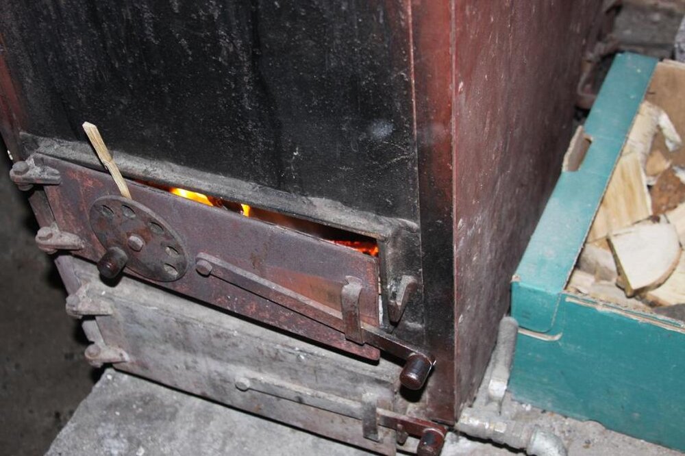

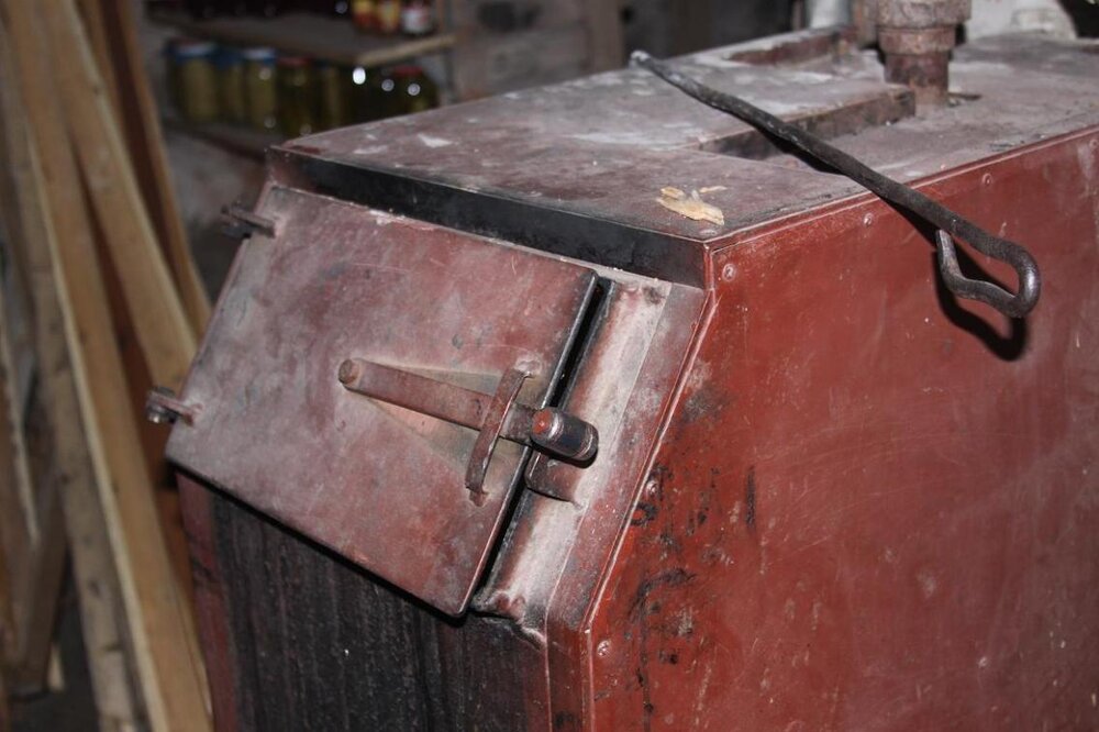

kilka zdjęć zza wymiennika, reszta to gorne i dolne drzwiczki(nieszczelne niestety) wydaje mi sie, ze pali sie tylko na ruszcie a te kanaly z tylu w szamocie nic niestety nie daly.
pale jesionem, z zeszlej zimy. Niestety nie zmienilem tych drzwiczek bo zawiasy maja inny rozstaw. Kolko do podawania powietrza na srodkowych drzwiczkach jest zamkniete ale sa tam szczeliny i wokol drzwiczek rowniez jest nieszczelne. Staram sie otwierac dolne drzwiczki ale nic sie nie zmienia. W poniedzialek postaram sie wrzucic bardziej pogladowe zdjecie za wymiennikiem.
Przy tym ukladzie, ktory Cysiokysio narysowal nie za bardzo chce sie palic. I nieststy nie moge przelozyc tych drzwiczek, inny rozstaw zawiasow(hand made na wiosce). Troche obcialem te cegielki, ktore leza z bokow pieca poniewaz wtedy drwa zatrzymywaly sie daleko przed szamotem i w ogole nie chcialo sie palic. Dodalem tez dwie cegielki w pionie nad tymi lezacymi z bokow pieca ale nie za bardzo poprawilo to skutecznosc. Musze pilnowac pieca, nieraz schodze do piwnicy otworzyc gorne drzwiczki aby troche lepiej rozpalic bo jak gdyby przygasa. na tych zdjeciach chyba widac gdzie najlepiej sie pali

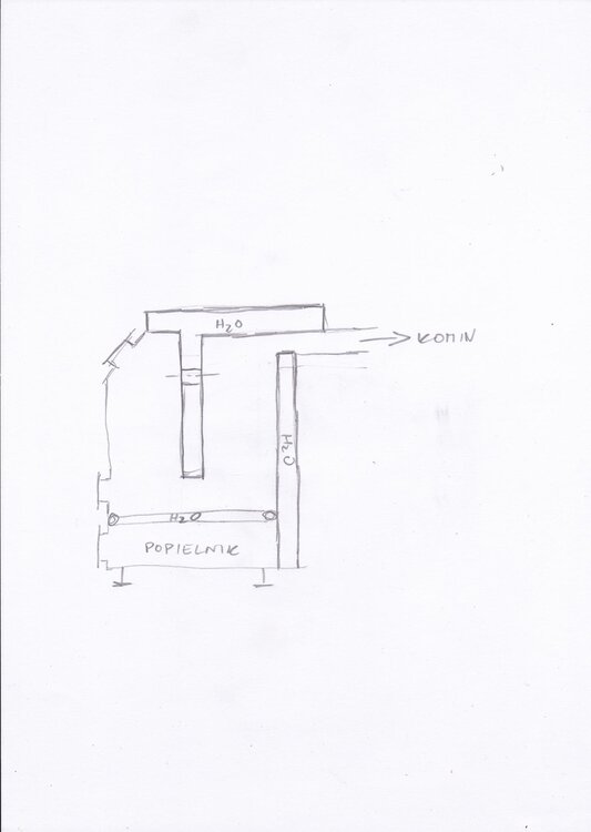

Zobilem szkic: moze teraz bedzie troche latwiej. Cysiokysio, a jak ten szamot przymocowac do plaskiej powierzchni? W kominie mam stalowy wklad.
