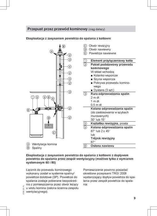

Podłączenie wkładu kominowego do kotła gazowego z zamkniętą komorą spalania - sposoby
viper111 odpowiedział viper111 → na topic → Ogrzewanie
To jeszcze dopytam. Moja kotłownia przez ścianę graniczy z toaleta, gdzie jest kratka wentylacyjna z drugiego szachtu tego komina. Zastanawiam się czy w takim układzie nie przebić komina aby ten szacht od toalety nie obsługiwał jednocześnie kotłowni? Czy jeden szacht może mieć dwie kratki dla dwóch pomieszczeń? Są jakieś przeciwwskazania? Zapewne nieco osłabi się wentylacja w toalecie ale to jest mała toaleta i nie ma to większego znaczenia.- 18 odpowiedzi
- gazowego
- kominowego
(i 3 więcej)
Myślę, że takie rozwiązanie zastosuje Ale tak dopytam, słabsza wentylacja pomieszczenia (kotłowni), przy zastosowaniu wkładu dwuściennego w całym szachcie, nie będzie miała wpływu na sprawność pracy i wydajności kotła gazowego? Jedynie względy bezpieczeństwa (wentylacji) kotłowni maja wówczas zastosowanie?- 18 odpowiedzi
- gazowego
- kominowego
(i 3 więcej)
Firma zajmująca się instalacja już ma opinie kominiarza więc sam muszę nadzorować poprawność. W projekcie nie ma informacji co i jak. Załączam schemat jak chciałem aby to wyglądało z ewentualną (jako opcja) kratką wentylacyjna w ścianie bocznej budynku (ale to ostateczność, ściana ma 60 cm grubości i bez uszkodzenia elewacji się by nie obyło).- 18 odpowiedzi
- gazowego
- kominowego
(i 3 więcej)
A jeśli jednak zamontowałbym rurę dwuścienną w szacht. Wówczas wentylacja pomieszczenia będzie z szachtu (na zewnątrz rury dwuściennej) bowiem szacht ma wymiary 13x13 cm czyli po wsadzeniu rury dwuściennej 60/100 mm nadal pozostaje sporo przestrzeni do nawiewu wentylacyjnego pomieszczenia a nawiew powietrza dla kotła i spaliny realizowane będą rurą dwuścienną. Tylko jak rozumiem twierdzisz, że to za mały wydatek wentylacyjny będzie dla kotła? Pomieszczenie jest wewnątrz budynku tzn przy ścianie zewnętrznej i ma okienko więc aby poprawić wentylację mogę rozszczelnić okienko.- 18 odpowiedzi
- gazowego
- kominowego
(i 3 więcej)
Szacht ma 13x13 cm.- 18 odpowiedzi
- gazowego
- kominowego
(i 3 więcej)
