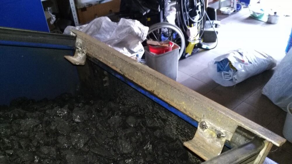

W zeszłym roku, w maju miałem nieprzyjemne w skutkach zdarzenie. Otóż w uszczelce pojemnika zasypowego zrobiły się takie deformacje od kładzenia worka ekogroszku podczas zasypu, że w końcu postanowiłem wymienić tę uszczelkę na nową. Uszczelka była już w tak kiepskiej kondycji, że z boków zaczął wydobywać się dym. Akurat wtedy wyjechałem do rodziny na dwa dni i jak przyjechałem to w garażu (bo tam mam kocioł) było siwo, na pół metra nic nie było widać. Ta stara wytrzymała od nowości 5 lat. Zamówiłem więc nową uszczelkę i wymieniłem. Na zdjęciach będzie widać jak mocno mi okopciło miejsce gdzie jest ta uszczelka na koszu zasypowym. Żeby w przyszłości tak szybko ta uszczelka nie uległa ''destrukcji'' to zrobiłem taki metalowy ''ochraniacz'' z kątownika. Wykonanie z dopasowaniem to było ok. 1 godz. pracy w domowym warsztacie.Teraz przed zasypem kładę ten ochraniacz na uszczelkę, tak jak widać na zdjęciu i dopiero na to kładę worki do zasypu. Może komuś z was przyda się ten ''patent'' a może macie jakieś inne sposoby na to? Chętnie poczytam....
